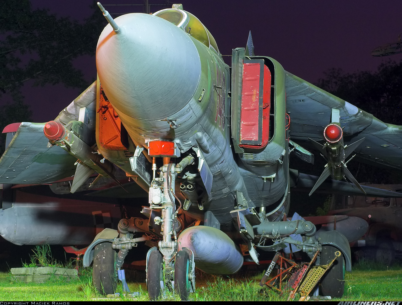

    Что делают разные ракеты на польском МиГ-23М?
    Бутафория?

    Не придаем большое значение музейной экспозиции, повесили, что они получили из армии.

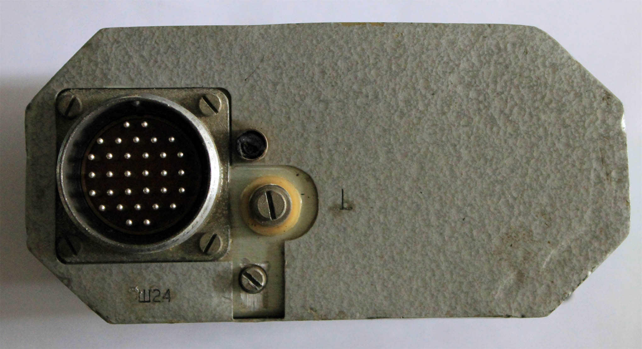

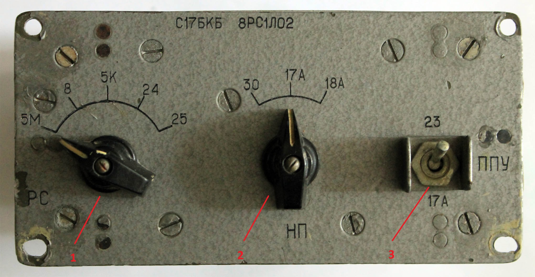

    Немного про железки из личной коллекции.
    Блок коммутации баллистик (БКБ)
    Предназначен для установки типа НРВ и пушек, применяемых в каждом конкретном случае.
    БКБ выполнен в виде сборной рамы с передней и задней стенками. На передней стенке расположены:
    Переключатель 1 с трафаретом РС для ввода баллистики, соответствующийтипу применяемого НРВ;
    Переключатель 2 с трафаретом НП для ввода баллистики, соответствующий типу неподвижных пушек;
    Переключатель 3 с трафаретом ППУ для ввода баллистики, соответствующий типу пушек, установленных на СППУ.
    На задней стенки расположен разъем для электрического соединения с блоками прицела, а также гнездо нулевого провода.

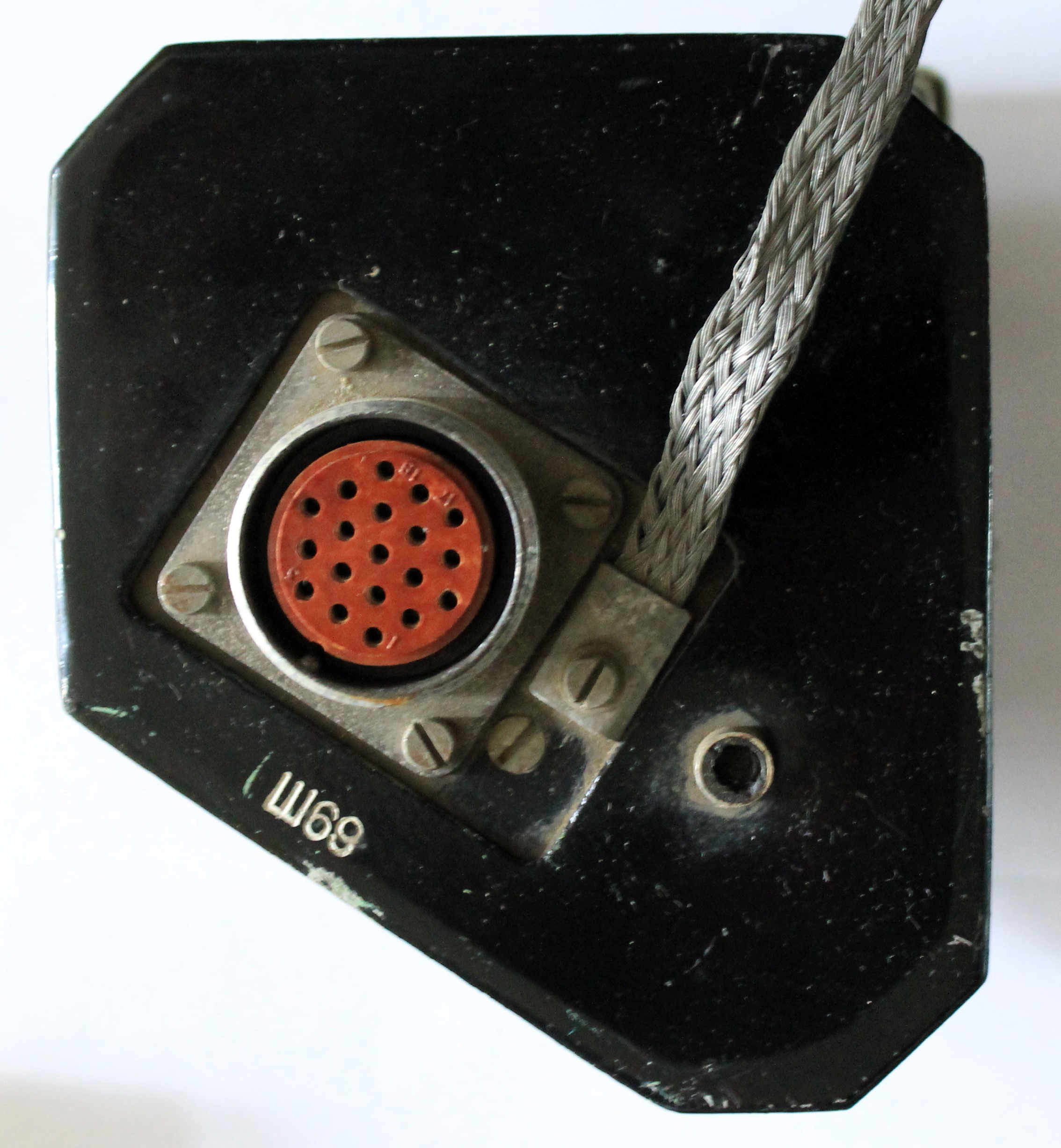

  10. #50
    06.06.2009
    3,510
    1

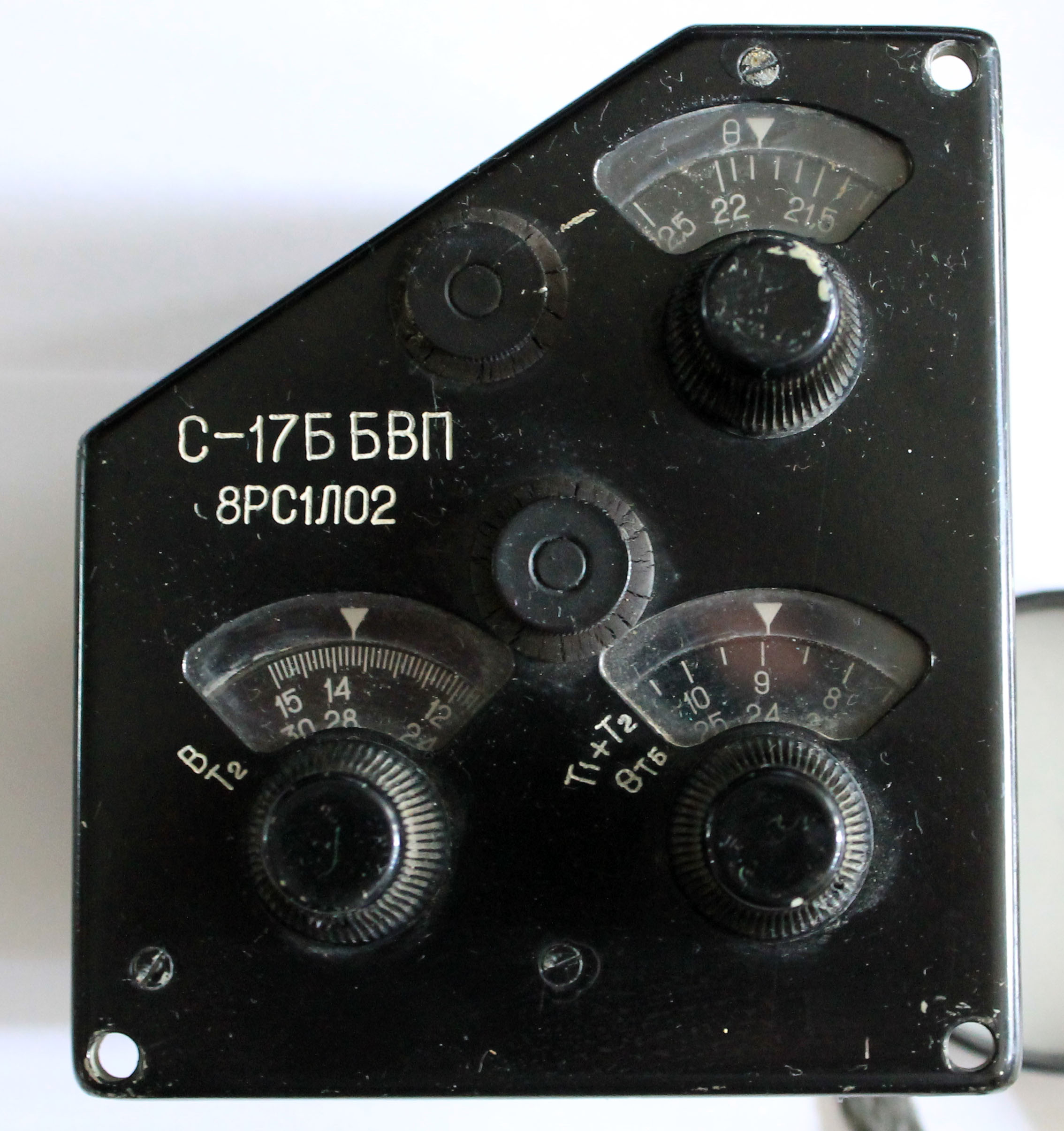

    Блок ввода параметров (БВП)
    Предназначен для задания параметров бомбометания и выдачи соответствующих сигналов в блок бомбометания прицела.
    На лицевой панели блока размещены рукоятки и шкалы трех потенциометров установки параметров.

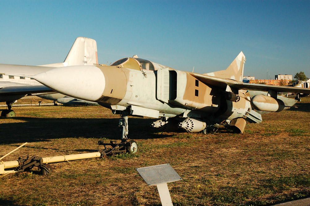

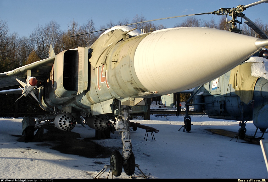

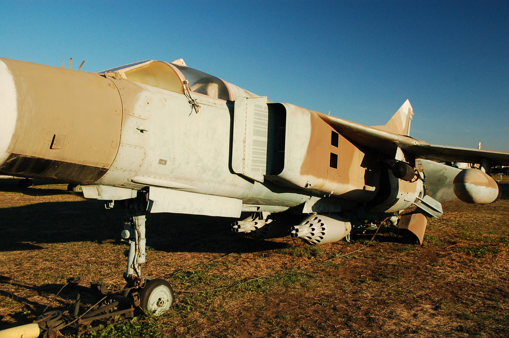

  11. #51
    06.06.2009
    3,510
    1

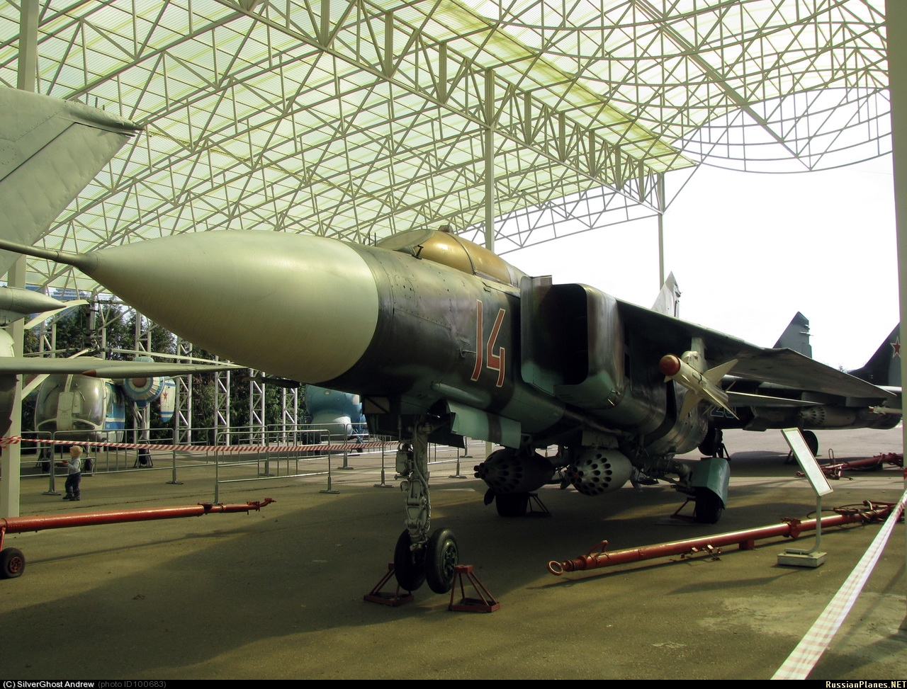

    Коллеги, кто уточнит?
    На МиГ-23МЛ нельзя было вешать блоки УБ-32 на точки подвеса 1 и 2 только УБ-16. На МиГ-27 уже было можно. Как было на МиГ-23М и МЛД?
    Что навешали в Парке Победы конечно неправильно!
ID:	57258   Нажмите на изображение для увеличения.

  12. #52
    06.06.2009
    3,510
    1
    В Тольятти тоже УБ-32 подвесили на образец 1971 года!
ID:	57260   Нажмите на изображение для увеличения.
