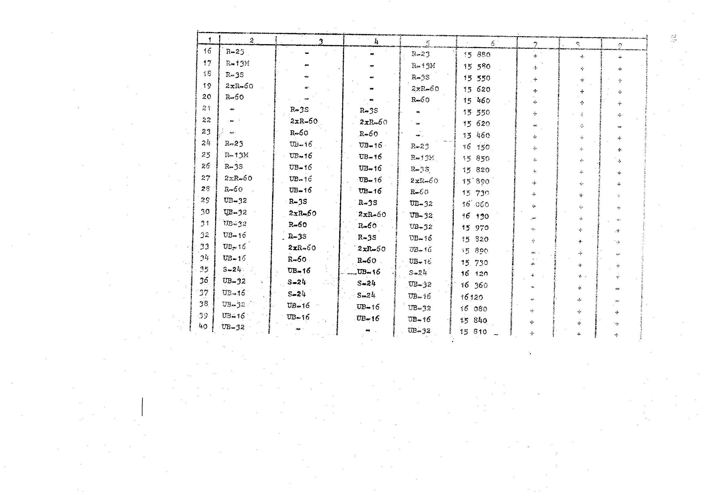

  8. #68
    06.06.2009
    3,510
    1
    Как было на МиГ-23М и МЛД?
    На МиГ-23МФ так же нельзя вешать блоки УБ-32 на точки подвеса 1 и 2.

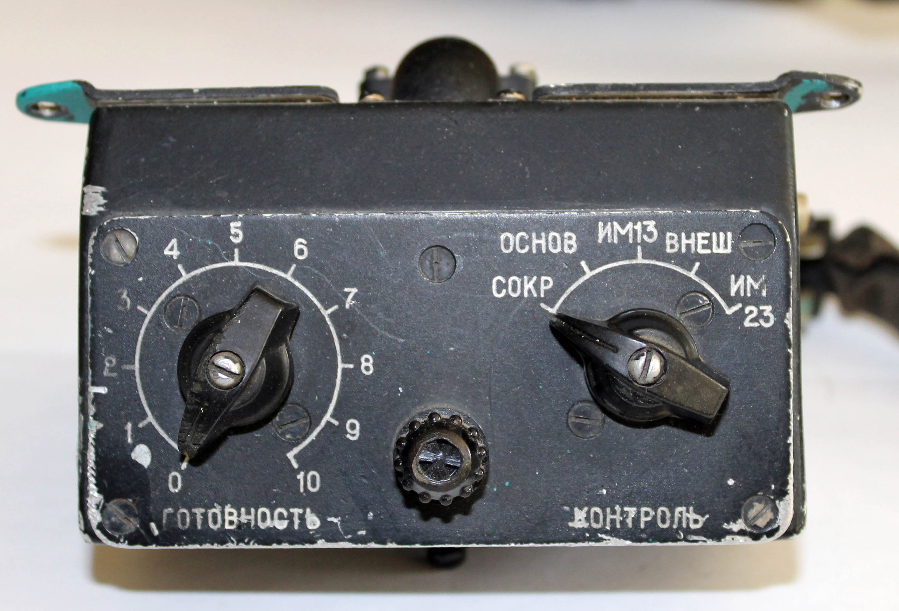

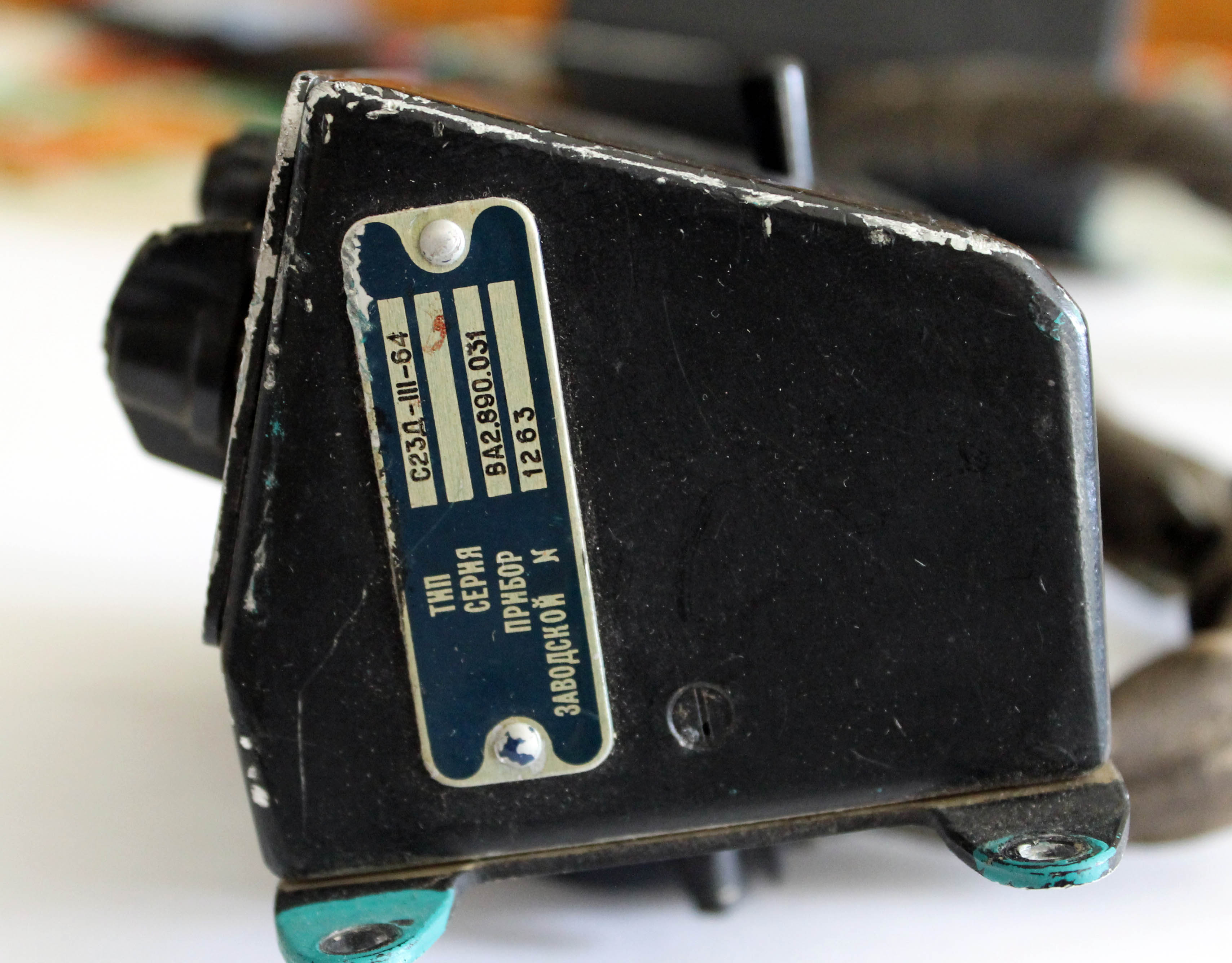

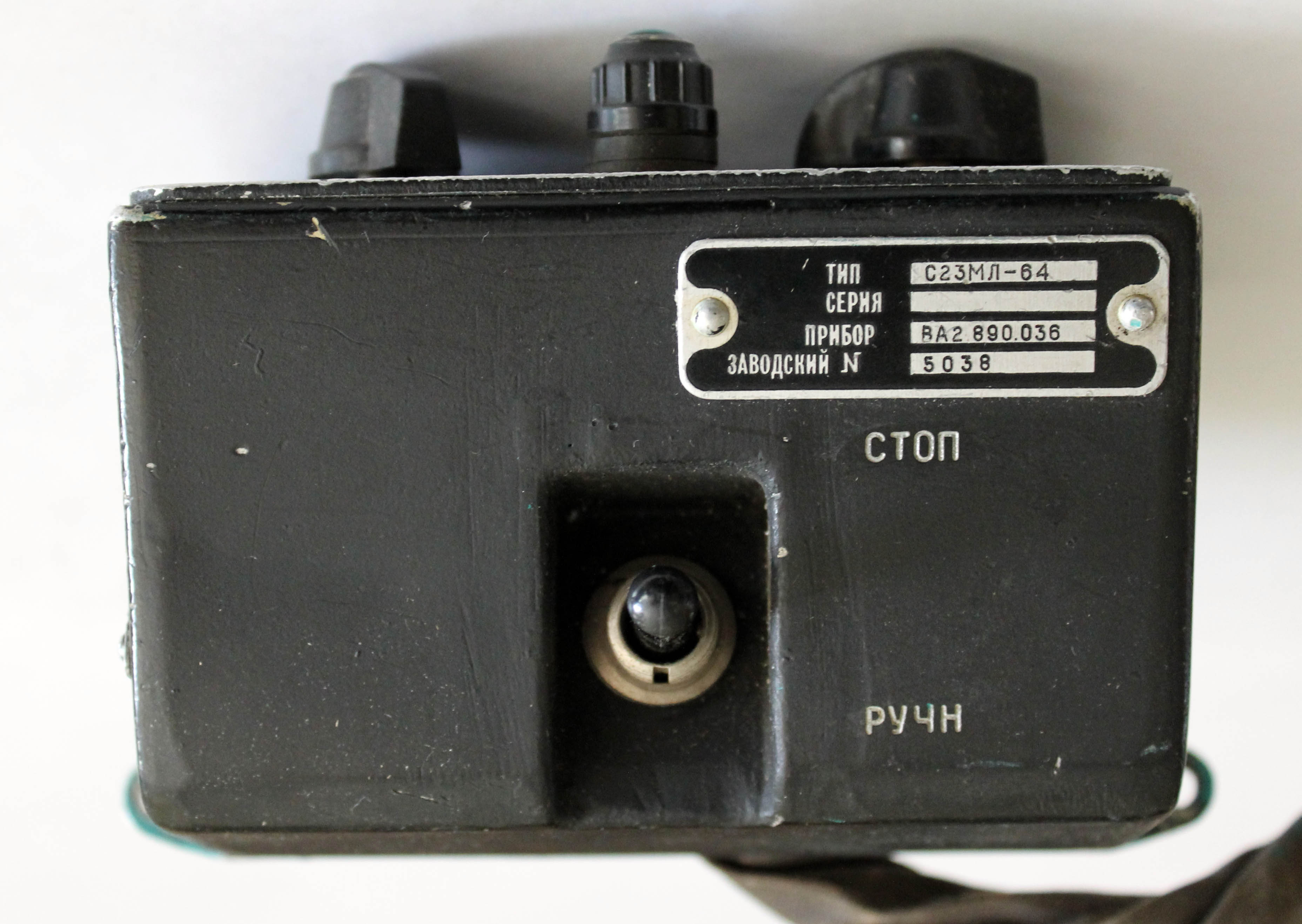

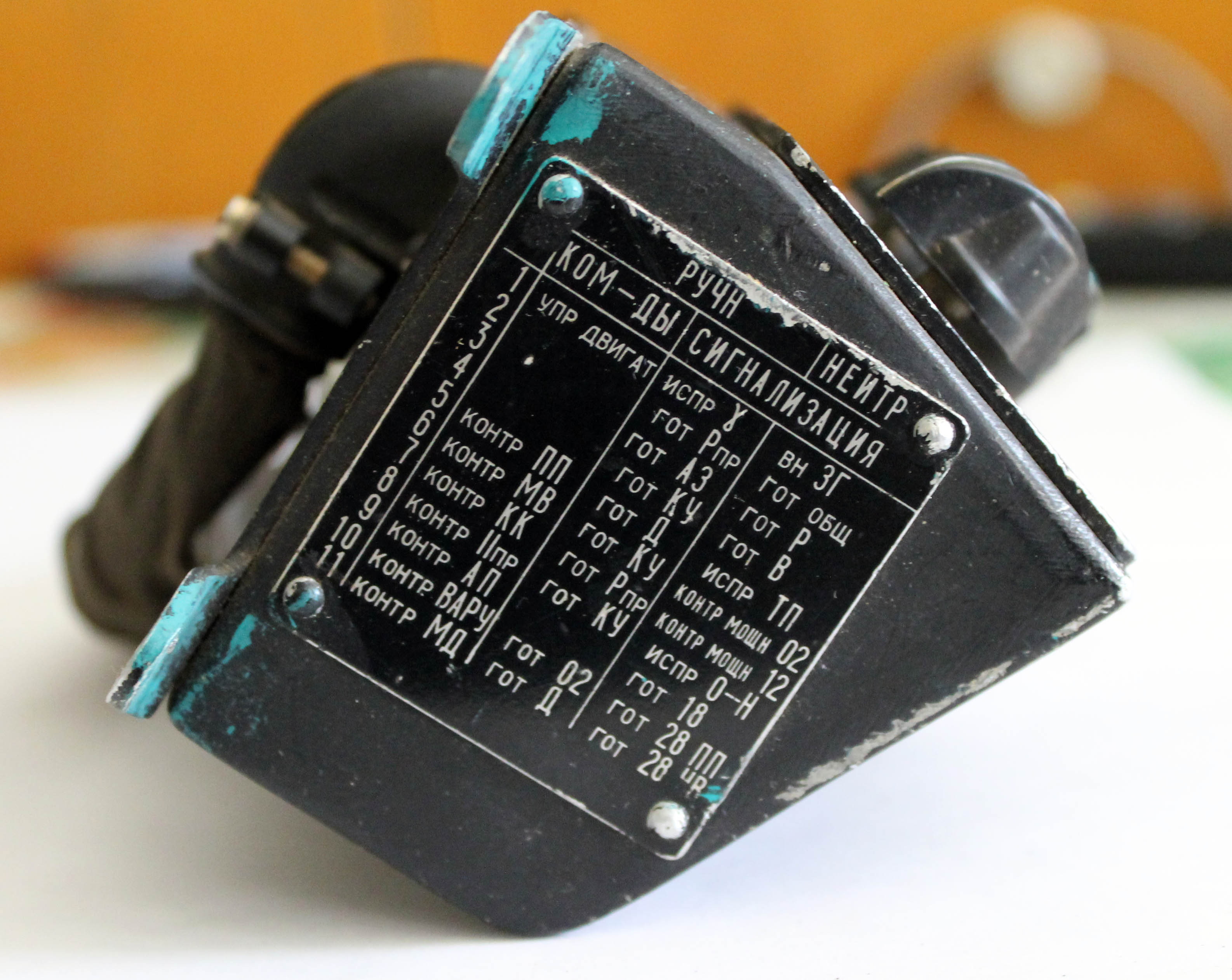

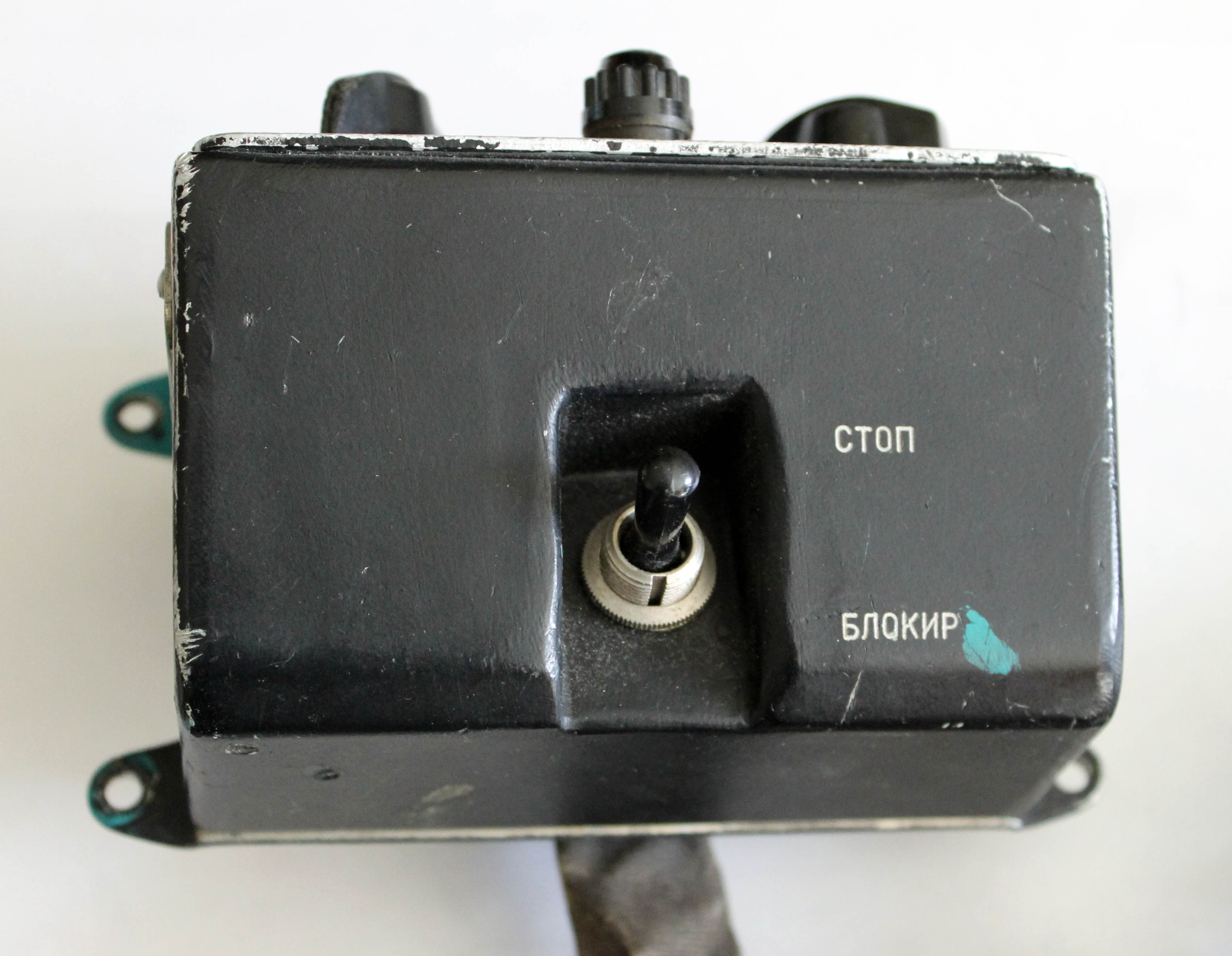

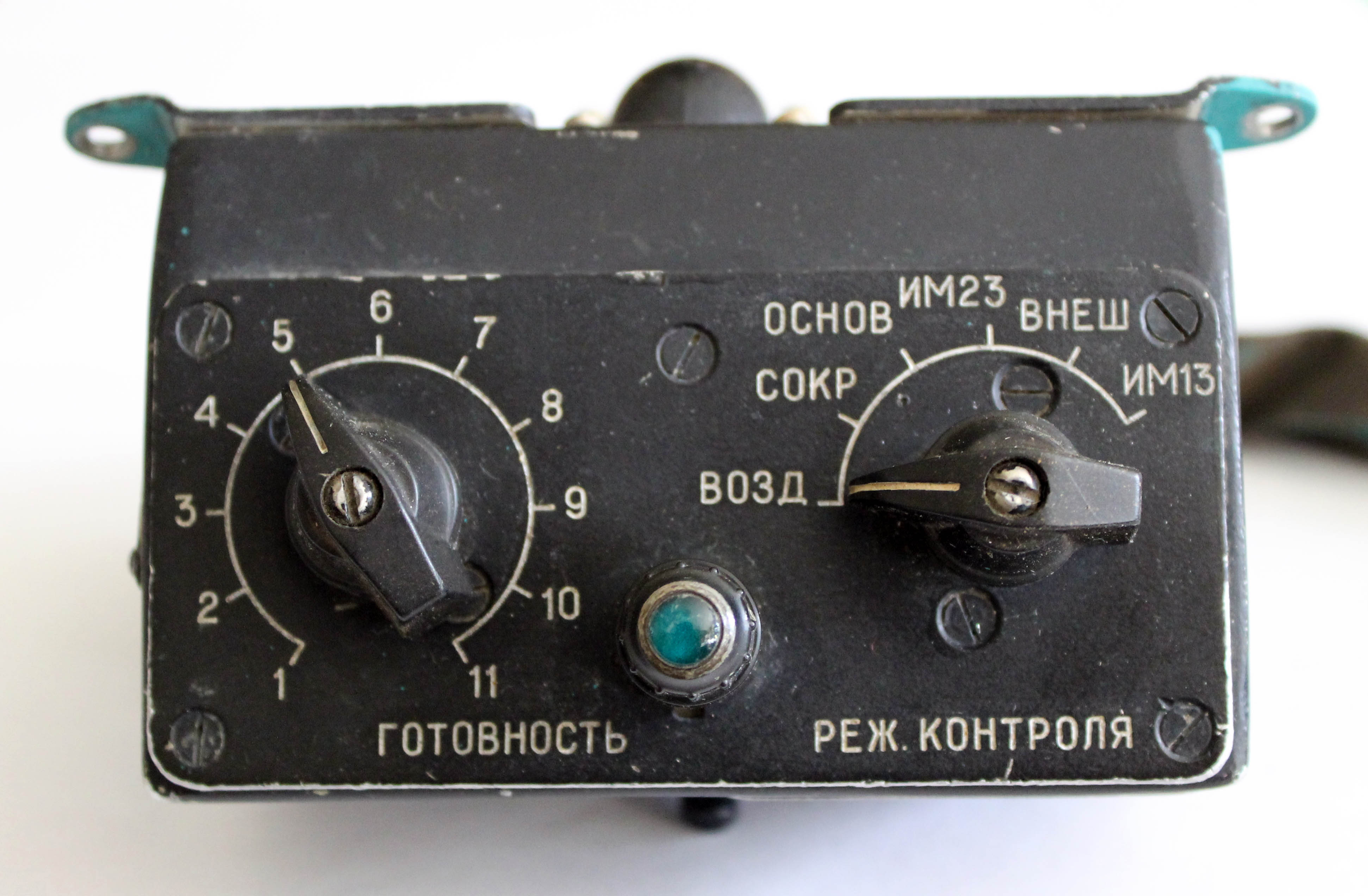

    Пульт 64 контроля РЛС С-23Д III и С-23МЛ.
ID:	58576   Нажмите на изображение для увеличения.
ID:	58577   Нажмите на изображение для увеличения.
ID:	58578   Нажмите на изображение для увеличения.
ID:	58579   Нажмите на изображение для увеличения.
ID:	58580   Нажмите на изображение для увеличения.
    САБ, lindr and OKA like this.
