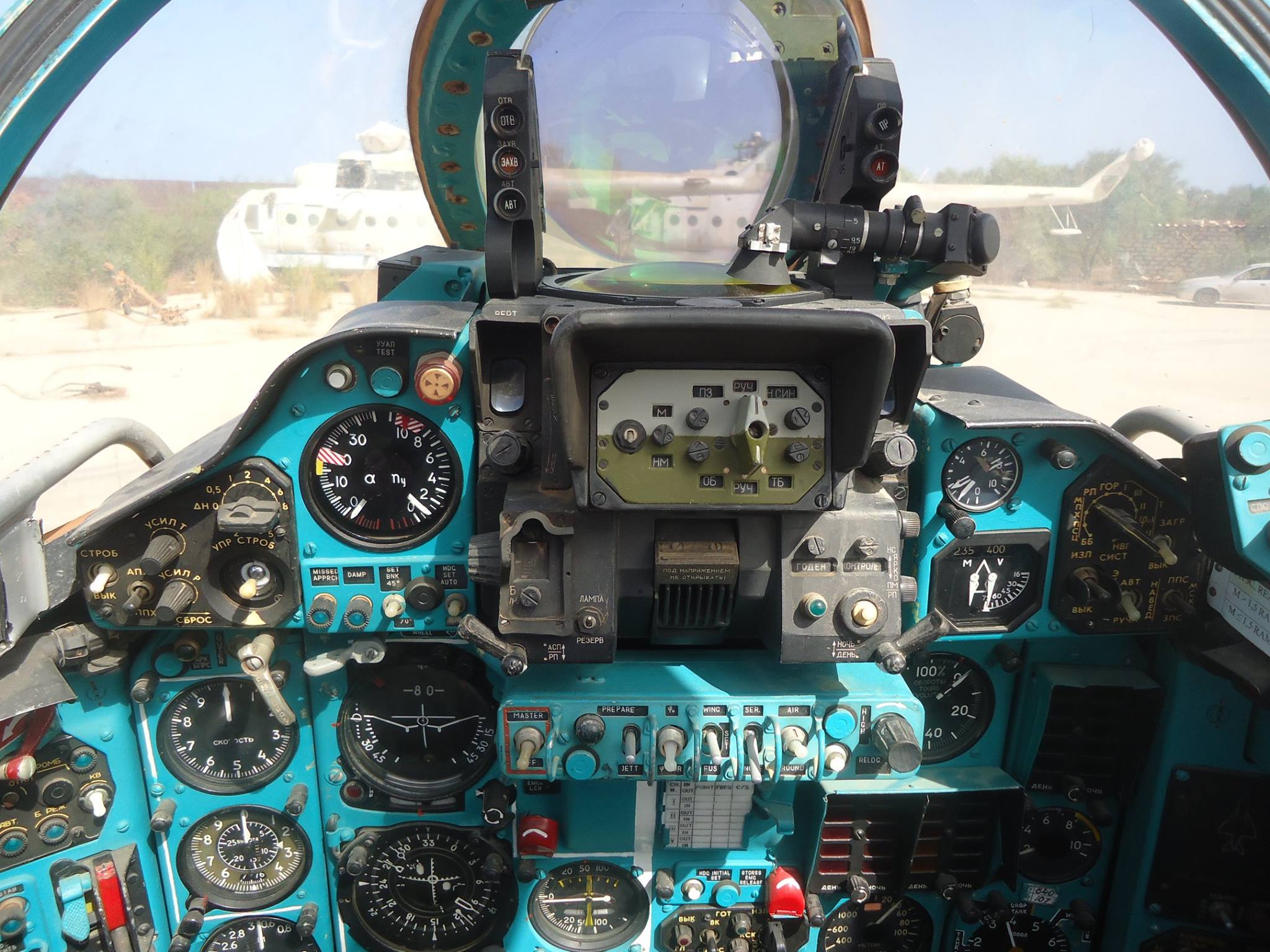

  3. #83
    20.10.2011
    4,684
    За неимением более подходящего топика выкладываю здесь - фото кабины 23-22Б hi-res 2048х1536

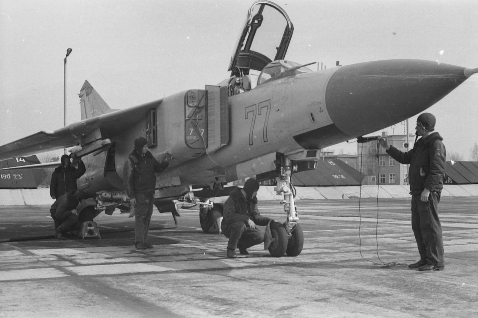

  4. #84
    12,853
    С сайта "Одноклассники". Что за модификация МиГ-23? МиГ-23М?
  5. #85
    06.06.2009
    3,510
    1
    МиГ-23М модификация
  6. #86
    Mig
    Mig вне форума
    23.04.2007
    1,362
    "классический" полностью серый (перехватчик!) МиГ-23М
    А есть фото ВЗ и колодок крупно? Там заводской номер ....301 похоже.
  9. #89
    19.02.2006
    С-Пб
    5,612
    Вроде, ...68301 просматривается.
  10. #90
    20.10.2011
    4,684
    68301 не катит первая цифирь только 0 или 1 может быть, 08301 тоже не катит, это МС. 05301 подходит, 09301 может быть.
  11. #91
    19.02.2006
    С-Пб
    5,612
    Да я на "6" и не настаиваю. Я написал "вроде". Смотри сам - чуть-чуть ФШ.
  12. #92
    19.02.2006
    С-Пб
    5,612
    Еще так могу сделать.
  13. #93
    20.10.2011
    4,684
    Спасибо, кажется теперь ясно, что это не "1" а скобка
    есть версия.
    0390206830? М №30 1976 СССР 77 787-й ИАП
    0390206846 М №30 1976 СССР 78 787-й ИАП
  14. #94
    12,853
    В источнике была только одна эта фотография.
