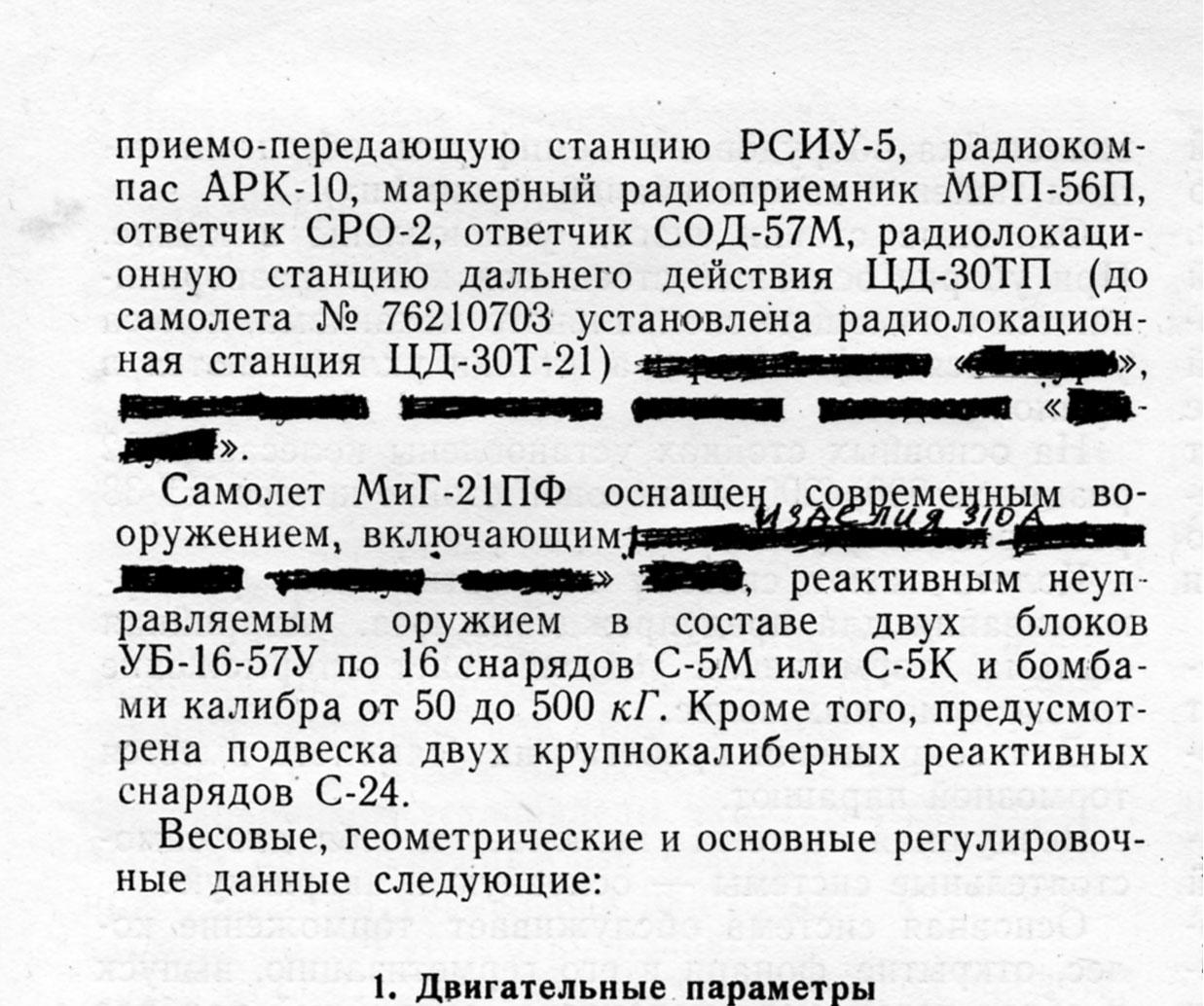

    Цитата Сообщение от Кацперский Посмотреть сообщение
    Насколько я понял, информация про РП с интернета.
    Почему из интернета?
    Из описания МиГ-21ПФ

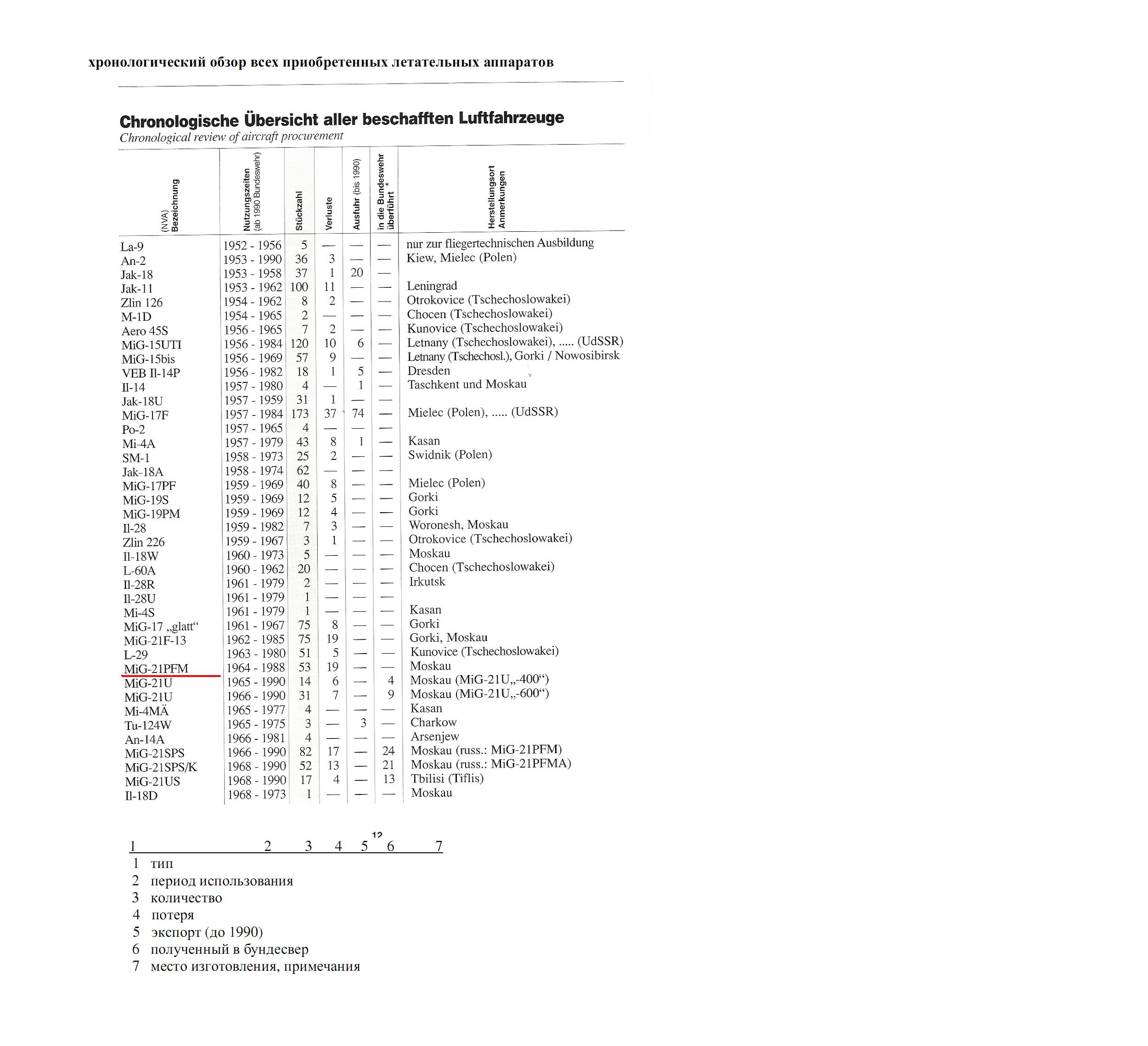

    Вот немцы тоже свои ПФ московского завода называют ПФМ-ами.

    20.10.2011
    4,684
    Неверно, они их доработали заменой РЛС на РП-21М, писалось об этом неоднократно.

    Там что-то про "Лазурь" зачернено.

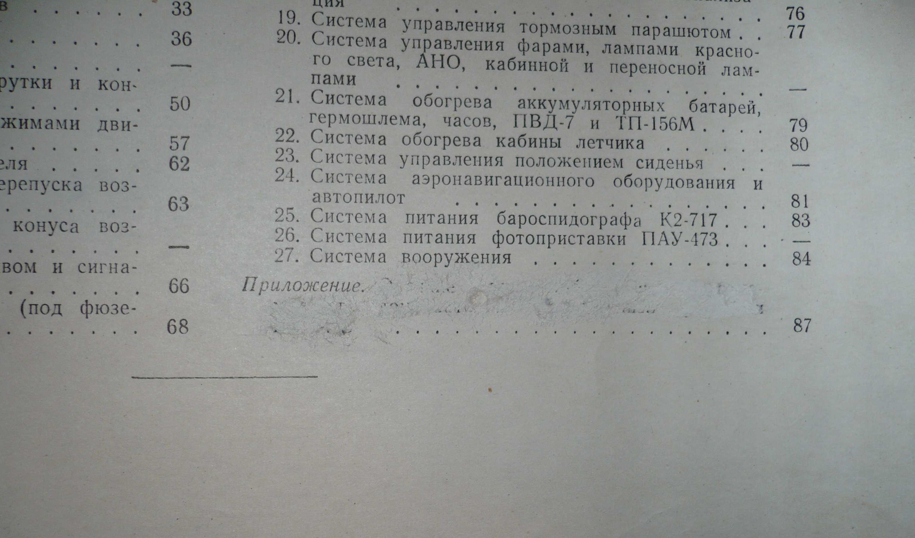

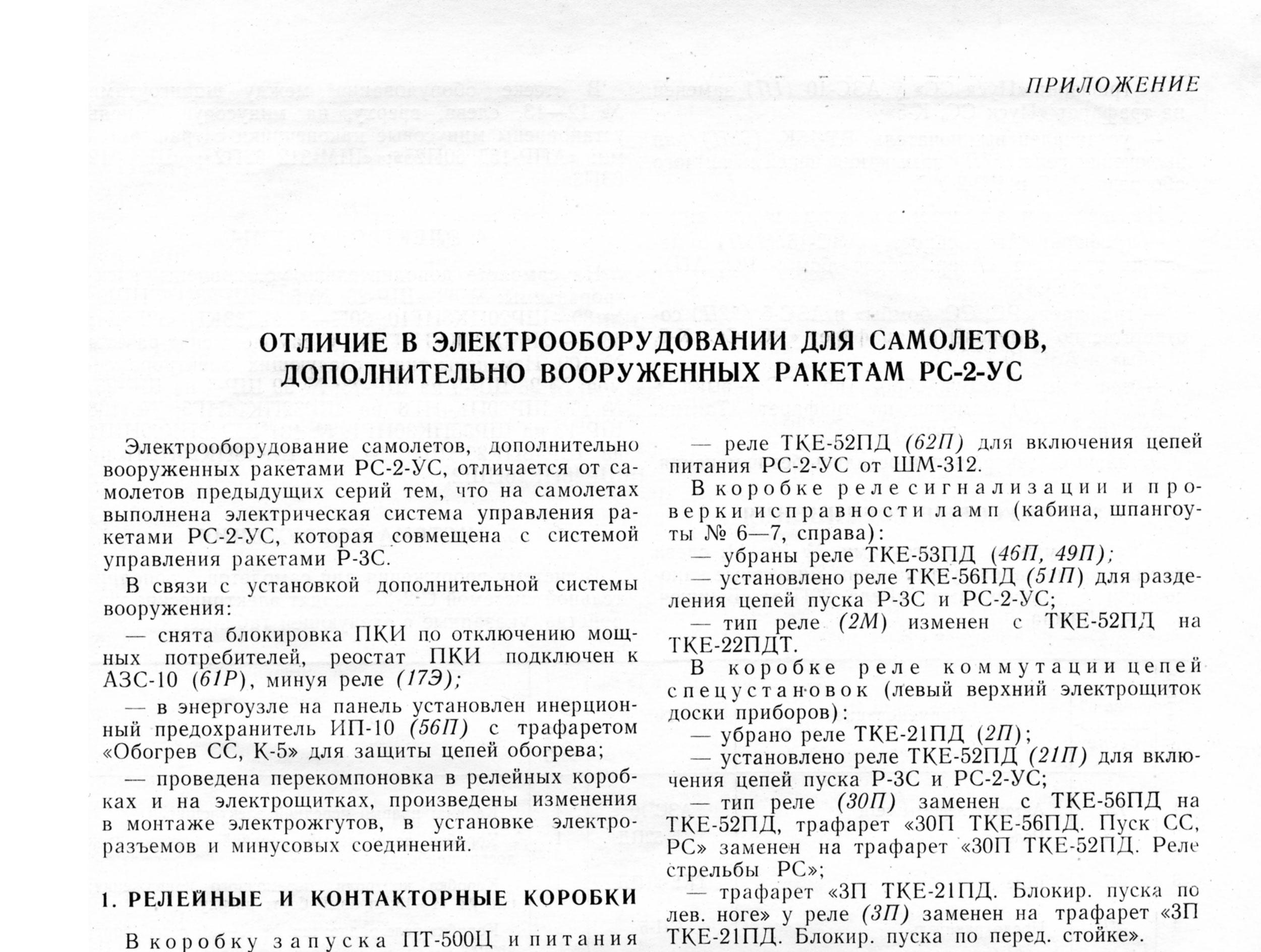

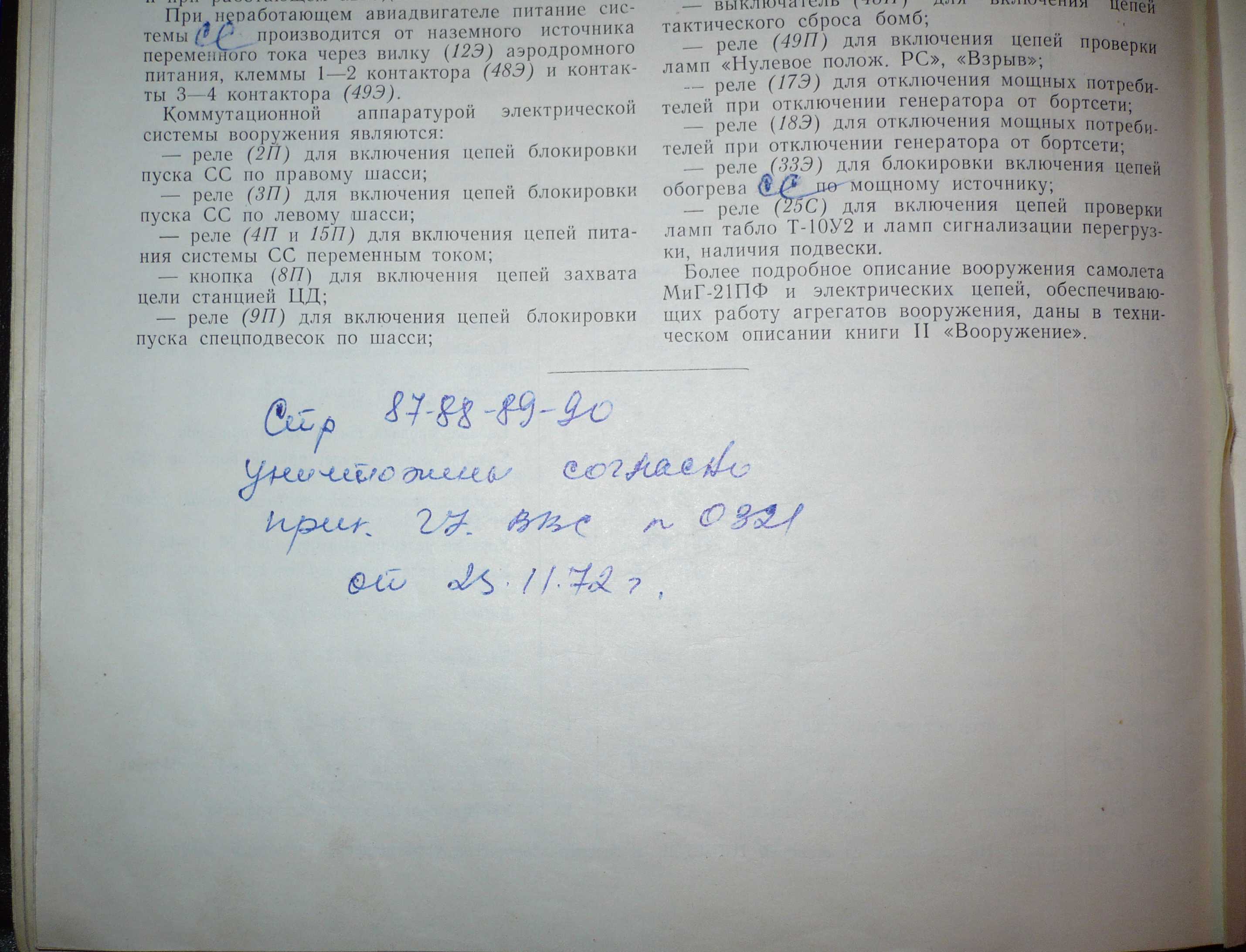

    Да, про Лазурь там почеркали по всей книге. Видимо Лазурь в 1972 году еще была под грифом. Более того, из книги было уничтожено еще и приложение.
    Это описание рассекретили в 1972 г. или как? В нём упоминается о снятии с самолёта системы управления РС-2-УС, да?
    Да гриф понижен в 72 г. А в приложение было вот что:
