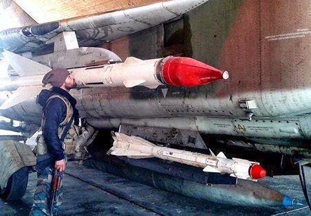

    Интересное фото попалось.
    Бак и сдвоенные П-62-2. Но Р-60 только по одной на АПУ
    http://1.bp.blogspot.com/-pImJIqTiww...3ML%2BR-23.jpg
    RA3DCS and Fencer like this.

    Интересное дело: а у меня это не открывается - пишет, что заблокирован РКН.
  18. #138
    06.06.2009
    3,510
    1
    Да вот это картинка Валера!
Название:	SyAAF MiG-23ML+R-23.jpg
  19. #139
    19.02.2006
    С-Пб
    5,612
    Саша, спасибо. Только мне кажется, что ПТБ не подвешен, а на полу лежит.
