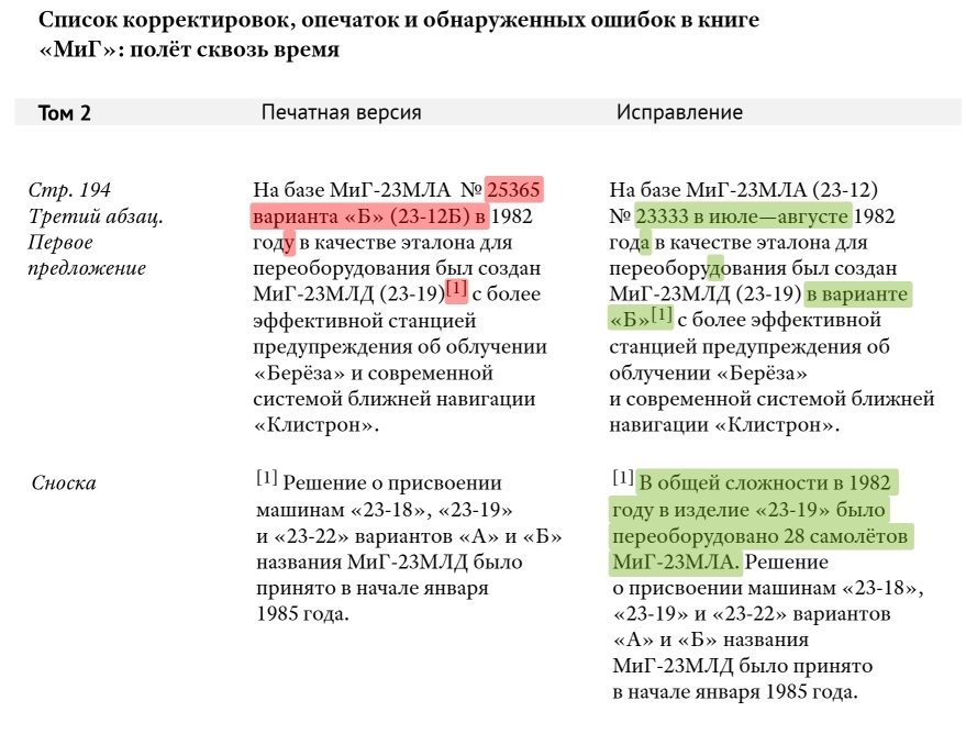

    А как же история с 23-19?

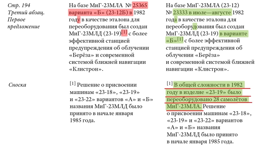

    Из перечня поправок текста известного 2-томника
    RA3DCS likes this.

    Так монинский №25365 был изделием 23-19 или нет?
    Саша, разве исправления текста
    и пост Уважаемого Migarius-а не дают однозначного ответа на этот вопрос?
    Последний раз редактировалось AndyK; 01.10.2025 в 19:36.
    RA3DCS likes this.

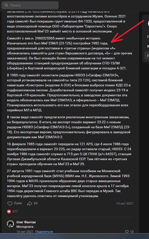

    Изначально это был МиГ-23МЛА (23-12Б), предназначенный для поставки в «третьи страны» (индексом «А» обозначались самолёты для стран Варшавского договора, «Б» ‒ для прочих заказчиков). В 1982 году его оснастили более современным оборудованием: станцией предупреждения об облучении СПО-15 («Берёза»), системой ближней навигации «Клистрон» и блоками выброса помех КДС-23 в подфюзеляжном пилоне. Доработанный самолёт получил индекс 23-19 и бортовой «19-красный».В заводских документах эта модель обозначалась как МиГ-23МЛД(23-19). В таком виде самолёт предлагался различным иностранным заказчикам, но безрезультатно.
    16 февраля 1985 года борт передали на 121 АРЗ, где 4 июля 1986 года переоборудовали в вариант 23-22 вариант Б. МиГ-23МЛД(23-22). С 24 ноября 1986 года самолёт служил в строевой части.....

    Андрей, да нет конечно!
    Борт выпуска 82-83 года, до 86 года он где на Мальдивах загорал?
    Разве он не может быть в числе тех 28 самолетов переоборудованных в 23-19?
    И вот эту информацию монинские ребята писали, вроде как с формуляра.
    А по мне так очень даже и да. Я ведь не зря (причем два раза!) привёл инфу из правок. Если бы это был 23-19, то печатный текст бы в исправлении не нуждался, или был бы исправлен на что-то типа "... этот с-т - один из 28 доработанных в 23-19". А что касается монинских ребят, то, ИМХО, они взяли правильную информацию из формуляра (касаемо доработки в 23-22) и добавили ошибочную (на момент выхода книги из печати) инфу о доработке его в 1982 г в 23-19. Вот и получился такой вот микс были с небылью...

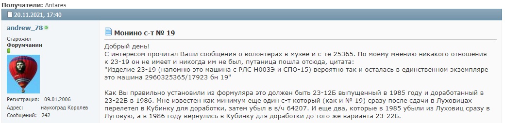

    От себя добавлю, что т.к. с-т 1985 г.в. на Мальдивах он 3-4 года (до 1986) не загорал и формуляр на него исходный (полный, заведенный в 1985 г.), а не его продолжение.
    И вот что я отвечал Antares 4 года назад в личку.

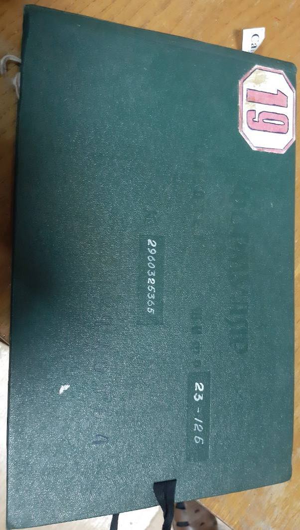

    Если бы монинцы не устраивали конспирологию с формуляром, все было бы ясно и понятно.
    По вашей первой ссылке самолет выпуска 1982 года, по вашей информации он выпуска 1985 года. Если самолет действительно выпуска 1985 года, то разумеется никак он не мог быть доработан в 23-19 в 1982 году.
    В тоже время у нас не было никаких оснований не доверять уважаемому Мигариусу (хотя, он конспиролог еще какой) в опубликованной информации в двухтомнике.
    Так какого же года выпуска монинский борт 19? Покажите нам вырезку их формуляра.
