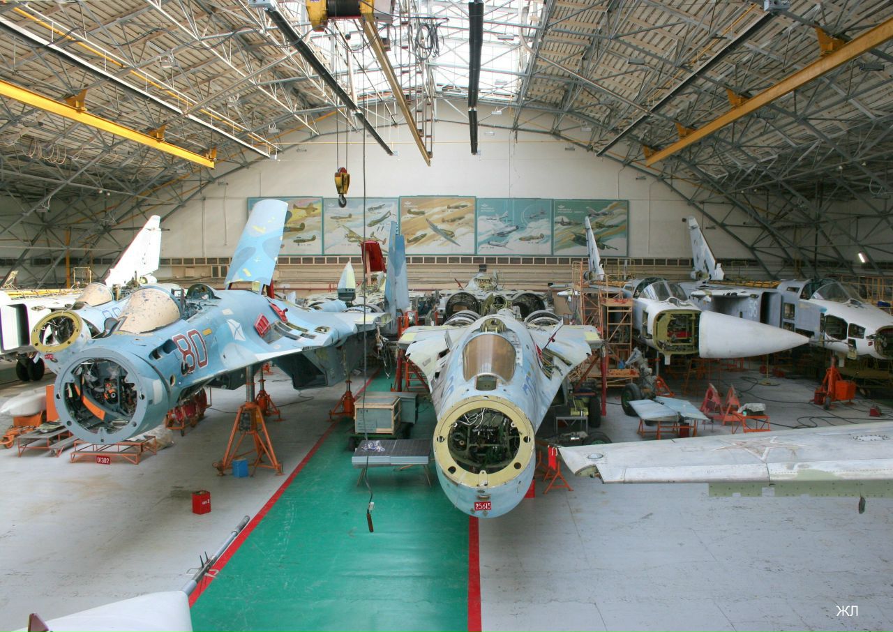

    04001● Су-33 №78 RF-33700 (п/п 23.07.1991)(15.09.1993), 279 киап, 04.07.2009–17.12.2010 средний ремонт, на 25.08.2011 налёт СНЭ/ППР – 89/45 ч, 75/42 п, 05.2013 замечен на хранении в Североморске, в 2018 г. закончен ремонт на 20 АРЗ =2021–в полёте
    04102● Су-33 №79 (16.09.1993), 279 киап, 23.07.2002–23.04.2005 средний ремонт и дооснащение, в 2008 г. прошёл модернизацию, 11.2008 сдан заказчику, 10.2017 прибыл в ремонт на 20 АРЗ;
    04103● Су-33 №70 (15.09.1993), 279 киап, катастрофа 17.07.2001 (Т.А. Апакидзе);
    04204● Су-33 №76 (15.09.1993), 279 киап, 03.10.2003–14.11.2008 средний ремонт, в 2008 г. прошёл модернизацию. В 2018 г. замечен на ЦЗС а/д Североморск-3. В 2019 г. планируется ремонт на 20 АРЗ =03.2020–рабочий на ЦЗТ
    04205● Су-33 №71 RF-33702 (14.07.1993), 279 киап, 04.07.2009–17.12.2010 средний ремонт, на 25.08.2011 налёт СНЭ/ППР – 116/24 ч, 102/18 п, на 07.2013 на хранении в Североморске =03.2020–рабочий в Североморске (после ремонта)
    05101● Су-33 №77 RF-33703 (16.09.1993), 12.1991 поломка на КнААПО – посадка без выпуска шасси, борт отремонтирован в минимальные сроки, в числе прочих передан в 279 киап, 10.08.2009–20.12.2010 средний ремонт, на 25.08.2011 налёт СНЭ/ППР – 195/73 ч, 270/90 п, 09.2014 полёты на комплексе НИТКА =03.2020–рабочий на ЦЗТ
    05102● Су-33 №72 RF-33704 (14.07.1993), 279 киап, первым прошёл 10.01.2001–18.10.2002 средний ремонт и дооснащение, МАКС`03, 05.2013 замечен на хранении в Североморске, 20.03.2015 замечен на 20 АРЗ в ожидании ремонта. В 2019 г. замечен в завершающей стадии ремонта, на июль 2020 г. в строю =2020–в полёте
    05203● Су-33 №73 (13.07.1993), 279 киап, авария 11.05.2000;
    05304● Су-33 №60 RF-33705 (19.03.1993), 279 киап, 22.10.2001–23.10.2003 средний ремонт и дооснащение, 06.2015 начат ремонт на 20 АРЗ. Налёт на момент начала ремонта СНЭ/ППР – 640/389 ч, 1235,6/743,2 применений (1 зацеп=2 экв. применения, 1 посадка на БВПП=1 экв. применение, 1 касание палубы = 0,4 экв. применения). В октябре 2016 г. закончен ремонт на 20 АРЗ (первый отремонтированный борт этого типа на заводе). Участник операции в Сирии. В ноябре 2019 г. замечен на ЦЗС а/д Североморск-3, борту присвоено имя «Феоктист Матковский» =07.2020–в полёте
    05305● Су-33 №61 (19.03.1993), 279 киап, 29.07.2002–23.04.2005 средний ремонт и дооснащение, в мае 2013 г. замечен на хранении в Североморск-3. В 2017-2018 г. планируется ремонт на 20 АРЗ =03.2018–полёты в Пушкине
    06001● Су-33 №62 RF-33707 (19.03.1993), 279 киап, 22.09.2009–11.03.2011 средний ремонт, на 25.08.2011 налёт СНЭ/ППР - 310/46 ч, 531/79 п, на 29.02.2012 наработка ППР – 95 ч, 169 п. В ноябре 2018 г. замечен на а/д Североморск-3 =07.2020–в полёте
    06102● Су-33 №64 (19.03.1993), 279 киап, 05.09.2003–22.11.2008 средний ремонт, 11.2008 сдан заказчику, в мае 2013 г. замечен на хранении на а/д Североморск-3. В 2019 г. планируется ремонт на 20 АРЗ =03.2020–рабочий на ЦЗТ
    06103● Су-33 №65 (20.05.1993), 279 киап, катастрофа 17.06.1996 (п/п-к Виталий А. Кузьменко);
    06204● Су-33 №66 (19.04.1993), 279 киап, 26.08.2009–18.12.2010 средний ремонт, на 25.08.2011 налёт СНЭ/ППР – 374/82 ч, 598/113 п. В 2018 г. замечен на ЦЗТ а/д Североморск-3 =03.2020–рабочий на ЦЗТ
    06305● Су-33 №67 (13.07.1993), 279 киап, 11.03.2012–02.11.2013 средний ремонт, на 20.11.2013 налёт СНЭ/ППР – 463/10 ч, 790/4 п, на 04.02.2014 наработка ППР – 23 ч, 21 п, авария 03.12.2016;
    07301● Су-33 №68 RF-33710 (21.04.1993), 279 киап, 09.09.2009–11.03.2011 средний ремонт, на 25.08.2011 налёт СНЭ/ППР – 421/23 ч, 683/20 п, на 29.02.2012 наработка ППР – 67 ч, 93 п. В ноябре 2019 г. замечен а/д Североморск-3 =02.2021–в полёте
    07302● Су-33 №80 RF-33711 (27.03.1994), 279 киап, 09.02.2001–18.10.2003 средний ремонт и дооснащение, 20.03.2015 замечен на 20 АРЗ в ожидании ремонта. В 2016 г. завершён ремонт. Летом 2019 г. замечен в Пушкине в новом камуфляже =2020–в полёте
    07403● Су-33 №81 (22.03.1994), 279 киап, 10.03.2003–07.11.2007 средний ремонт и дооснащение, 27.08.2010 замечен в Саках, в мае 2013 г. замечен на хранении в Североморск-3. В 2019 г. замечен на стоянке 20 АРЗ в ожидании ремонта;
    07504● Су-33 №82 (22.03.1994), 279 киап, 30.05.1997 при посадке на БВПП самолёт получил повреждения планера и систем. Имел наработку с начала эксплуатации до момента исследования 98 часов 48 минут, 264 посадки, 51 зацеп, 15 касаний. 05.11.1998 поступил на исследование и ремонт на КнААПО, 05.11.1998–02.08.2000 восстановительный и средний ремонт, авария 05.09.2005;
    07505● Су-33 №83 (22.03.1994), 279 киап ("за штатом"), в мае 2009 г., мае 2013 и марте 2020 г. замечен на хранении на а/д Североморск-3, по слухам после инцидента в ангаре на корабле, когда самолёт залила система пожаротушения, ремонт не планируется;
    08201● Су-33 №84 (19.04.1994), 279 киап, 04.09.2006 замечен на длительном хранении в Североморске, 20.03.2012–02.11.2013 средний ремонт, на 20.11.2013 налёт СНЭ/ППР – 269/11 ч, 442/4 п, на 04.02.2014 наработка ППР – 18 ч, 15 п, 02.2014 полёты в Ейске. В ноябре 2019 г. замечен на ЦЗТ Североморска =2021–в полёте
    08302● Су-33 №85 (19.04.1994), 279 киап, на 05.2009 на хранении в Североморске, 06.04.2012–19.12.2013 средний ремонт, 21.02.2014 перегон в Североморск-3, 02.2014 полёты в Ейске =03.2020–рабочий в Североморске (после ремонта)
    08303● Су-33 №86 (11.12.1993), 279 киап, 06.02.2003–25.09.2007 средний ремонт и дооснащение. В 2018 г. планируется ремонт на 20 АРЗ =03.2020–рабочий в Североморске (после ремонта)
    08404● Су-33 №87 (19.04.1994), 279 киап, 30.12.2002–24.09.2007 восстановительный ремонт, средний ремонт и дооснащение. В 2018 г. планируется ремонт на 20 АРЗ =03.2020–рабочий в Североморске (после ремонта)
    08-05● Су-33 №нет, КнААПО, авария 26.12.1994, потерян во время планового испытательного полёта в результате ошибки пилотирования;
    09301● Су-33 №88 (02.10.1997), 279 киап, 05.09.2005 обрыва троса при зацепе, 20.04.2012–27.12.2013 средний ремонт, в документах указывается как «09501». 21.02.2014 перелёт после ремонта в Североморск-3, в феврале 2014 г. полёты в Ейске. Участник операции в Сирии. В 2019 г. присвоено имя «Тимур Апакидзе». В ноябре 2019 г. замечен на ЦЗТ а/д Североморск-3 =2021–в полёте
    09-02● Су-33 №нет, КнААПО, заказчику не сдавался, «в конце 90-х там оставалась одна машина, которую военные так и не взяли, вероятно именно её и решили поставить на памятник», замечен 08.2012 на дне открытых дверей, планируется установка памятника на территории КнААПО, получил №70 им. Тимура Апакидзе (второй с таким б/н). 17.07.2013 состоялось торжественное открытие памятника;
    09-03● Су-33 №нет – недостроенный фюзеляж, на 2014 г. находится на задворках КнААПО;
    09-04● Су-33 №нет – недостроенный фюзеляж, на 2014 г. находится на задворках КнААПО;
