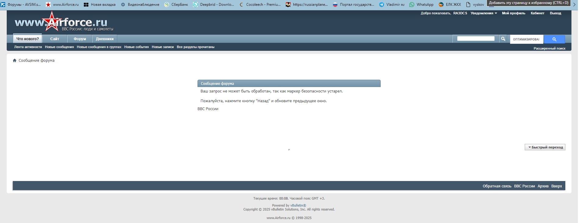

    А это сущая правда! попробуй найти с помощи поиска что либо. Сайт выдает такую хрень!

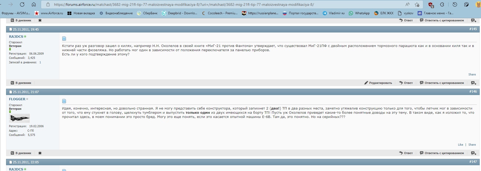

    Найду, выложу скрин.
    Ну вот Нашел!
  12. #632
    06.06.2009
    3,476
    1
    Я и Н. Н. просил вырезки из тех описаний. Так не дали!

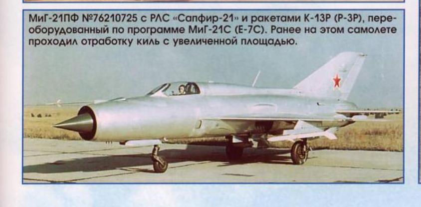

    Вот эта машина?
    У Арсеньева еще картинку нашел!
  17. #637
    19.02.2006
    С-Пб
    5,603
    А откуда она? В двухтомнике я ее что-то не припомню.
