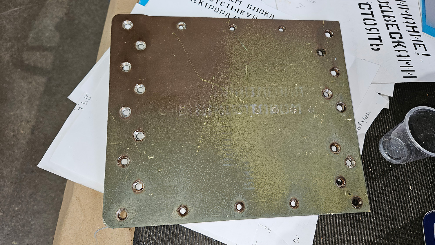

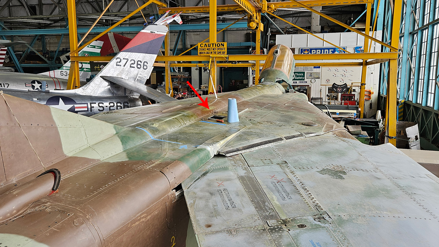

    1. Надпись на лючке, расположенном сверху в районе центроплана:
    Удалось прочитать:
    ....... УПРАВЛЕНИЯ
    ИНТЕРЦЕПТОРОМ
    (перпендикулярная надпись с тем же значением, судя по всему, просто была нанесена повторно)

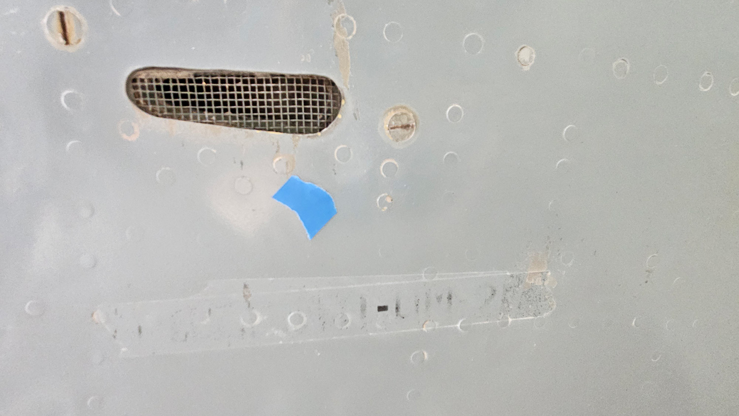

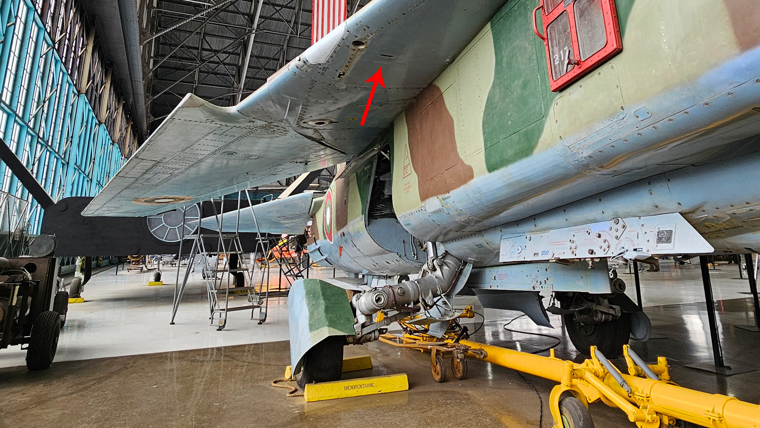

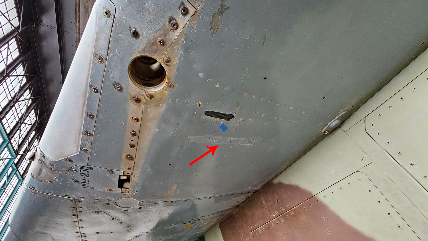

    2. Надпись снизу неподвижной части правой консоли крыла, возле закрытого металлической сеткой отверстия.
    видны буквы "........-..М-2.." (возможно, аббревиатура какого-то агрегата)

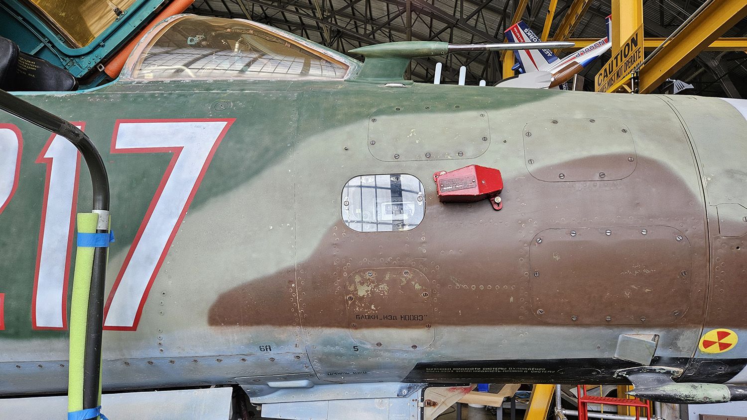

    3. И вопрос не по теме трафаретов. Что это за прибор? Расположен в лючке возле кабины по правому борту (сам лючок снят и заменён на плексигласовый для возможности обзора).
ID:	121099 Нажмите на изображение для увеличения.
    Удалось прочитать:
    ....... УПРАВЛЕНИЯ
    ИНТЕРЦЕПТОРОМ
    "ТЯГИ УПРАВЛЕНИЯ
    ИНТЕРЦЕПТОРОМ"
ID:	121101 Нажмите на изображение для увеличения.
ID:	121102 Нажмите на изображение для увеличения.
    Под этим люком, ЕМНИП, энергоузел переменного тока. На фото наших живых бортов надписей я там не увидел (если и были то стерты временем), а что за агрегат конкретно это надо смотреть книги по э/о.
