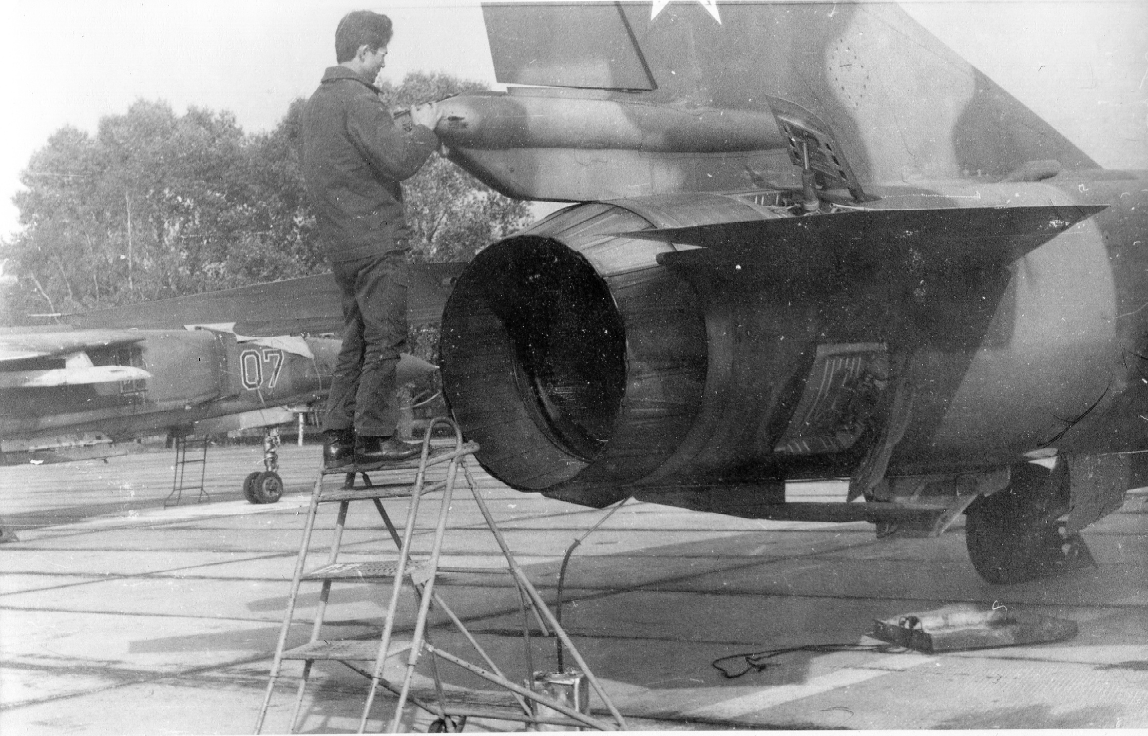

как-то на одной из веток посвященных Су-25 спрашивали, что за емкость висит в районе двигателя на стоянке. О дренажных делах речь шла. Вот и пообещал найти несколько фото с различными емкостями для сбора дренажного топлива. Поскольку фото эти с МиГ-23, то размещаю тут. Это все 201 иап, аэр Мачулищи, начало 90-х.
