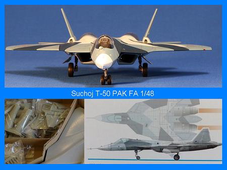

А в 1/48м видели ? Вложение 34868
Отлично получается!!
