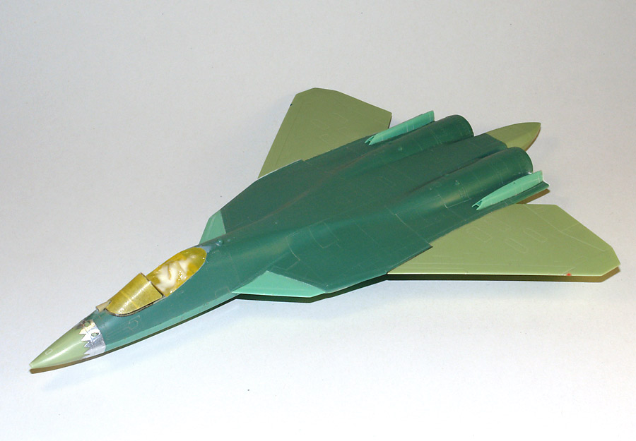

Продолжаю резвиться с носовой частью.:biggrin:
Как планировал, решил задуть фольгу на носовой части шпаклевкой.
Первым делом обезжирил, задул грунтовкой и задул серой краской шестигранные лючки. Дал краске просохнуть и замаскировал эти лючки тамиевским скочем. Также, с помощью этого скоча и стопколлора от "MIG" закрыл носовую часть фюзеляжа, которая, пока, окраске не подлежит.
Носовой конус (вместе с "елочкой из фольги) задул грунт-шпаклевкой MOTIP "PRIMER", предварительно стравленной из аэрозольного балона. Задувал в несколько приемов. Тонкими слоями. Тут главное не залить все случайно.
Затем (после просушки) снял маски и вышкурил носовой обтекатель мелкой шкуркой и тонкой металлической ватой. Полирнул шерстяной тряпочкой. (последние три фото)
В итоге получилось, что и ожтдалось, в принципе.:wink: Ступенька между фольгой и смолой сгладилась. Сама фольга тоже стала ровнее. В общем, результат достигнут.
Кстати, колличество фотографий перевалило за сотню уже.:rolleyes:
