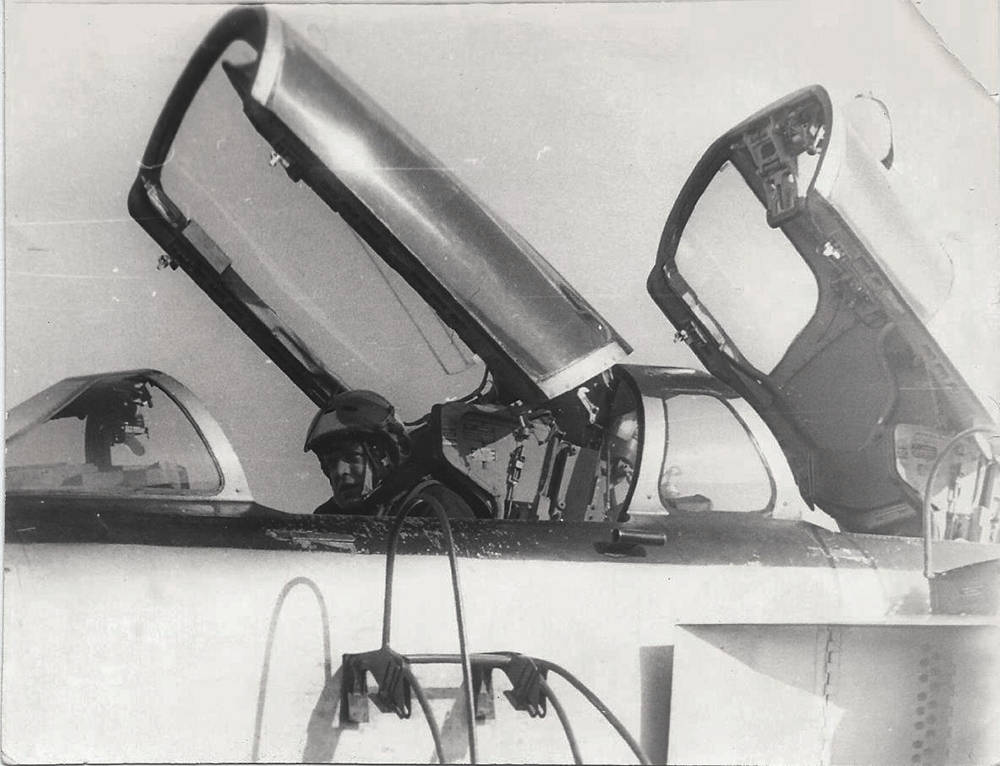

Очень познавательные фото: на 5-ом фото где офицеры перед №24 "стоят"-первый ряд (что в присядку) крайний справа Леха Хисматуллин( он и теперь в тех краях). Да и на фото спасжилеты 2 поколений АСП-74 и АСЖ-58, "правильный" дождеотбойник с клювиком и пилоны под Р-60, да крылья все с "наплывом". Да и интересно это уже ВВС или ещё ПВО?? Судя по дождеотбойникам должно быть ВВС. Надо кинуть эти фото однокашникам.

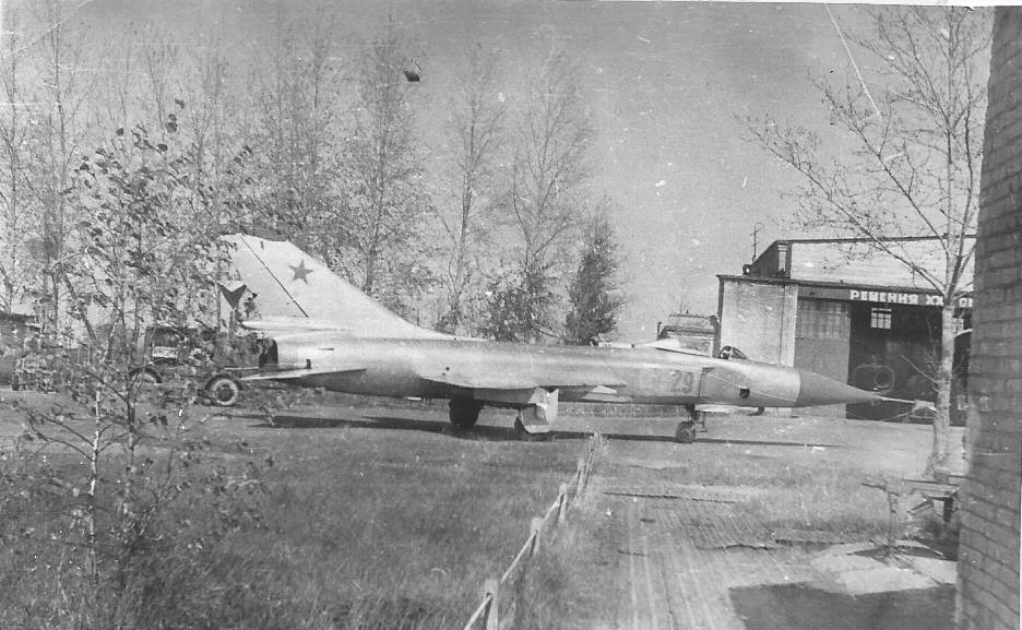

Еще одно фото из 302 иап
