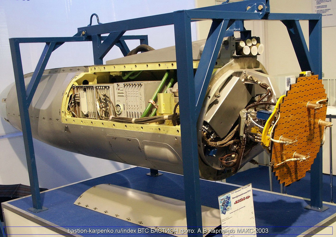

Вот такое оно вскрытое "Копье" от Су-39...
Сделана на базе радара от МиГ-21-93.
Какая там элементная база - неизвестно. Но думаю что наша, ибо это достаточно старая разработка.
Тогда еще пресловутый запрет действовал на импортную ОКБ и комплектующие в вооружениях.
https://pp.userapi.com/c837720/v8377...HhdMIYOX0o.jpg
Характеристики у этой РЛС не такие уж плохие при ее размерности. А главное может применять любые виды АСП.
Главное что она легкая и простая. При небольшой доработке вполне себе можно было создать на ее базе прекрасный
радар для Су-27СМ , Су-30 и Су-33.
Это лучше чем дремучая Н001 со всеми капризами и своей массой.
Напишите рацпредложение в НИИП им. Тихомирова. Или нет, там сидят явные враги отечественной радиолокации. Тут нужно писать сразу Рогозину,только он сможет оценить в полной мере. А здесь вы совершено напрасно тратите свое время и интеллект эксперта в области радиолокационной техники...
Так решал заказчик. Видимо из-за того чтобы использовать имеющиеся в запасах блоки Н001 для ремонта Су-27СМ/СМ3 , Су-30М2 и Су-33. Возможно хотели унифицировать все.
Да и не исключено что часть вышеупомянутых новых самолетов уже подверглась канибализации ради перестановки тех-самых блоков на старые Су-27 и Су-27УБ.
Они по большей части одинаковы. Такая практика в полках всегда существовала.
Тогда уж радары пришлось менять на всех этих машинах что в строю. И на старых и на новых. Но программу по этим радарам (последний "Оса") закрыли. Отсутствие заказов. Да и позже возникли сложности с элементной базой.
Загнулся тот-же московский завод "Старт" производивший диоды и тиристоры для подобной аппаратуры.
