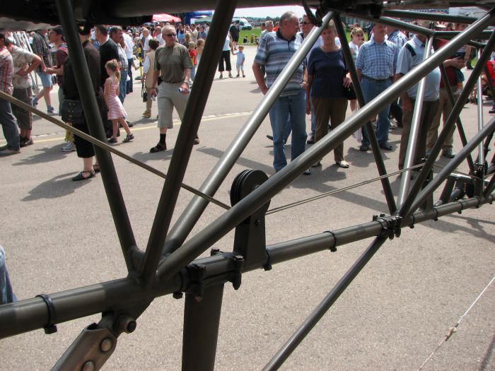

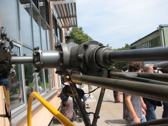

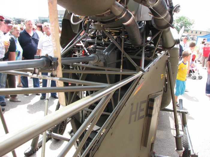

    Тоже,нахожусь в состоянии ковыряния похожего аппарата,от этой фирмы.
    Смолу попилял,а за фонарь браться пока боюся.Максим,как вакушный фонарь от этого производителя по физ.свойствам?Чем склеивал?Хвостище тоже буду из круглого пластика выклеивать.
    Фото пузика Алуетты надо?Немец правда.

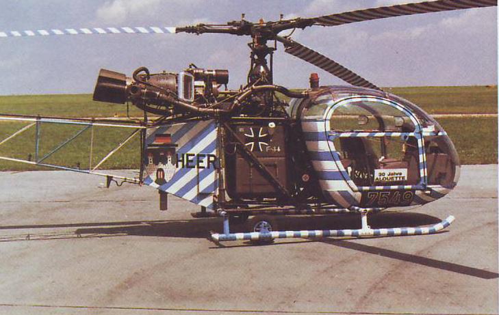

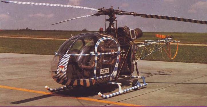

    Вот фото "Француза". Здесь - немного валка - http://www.waffenhq.de/flugzeuge/alouette2-bilder.html
