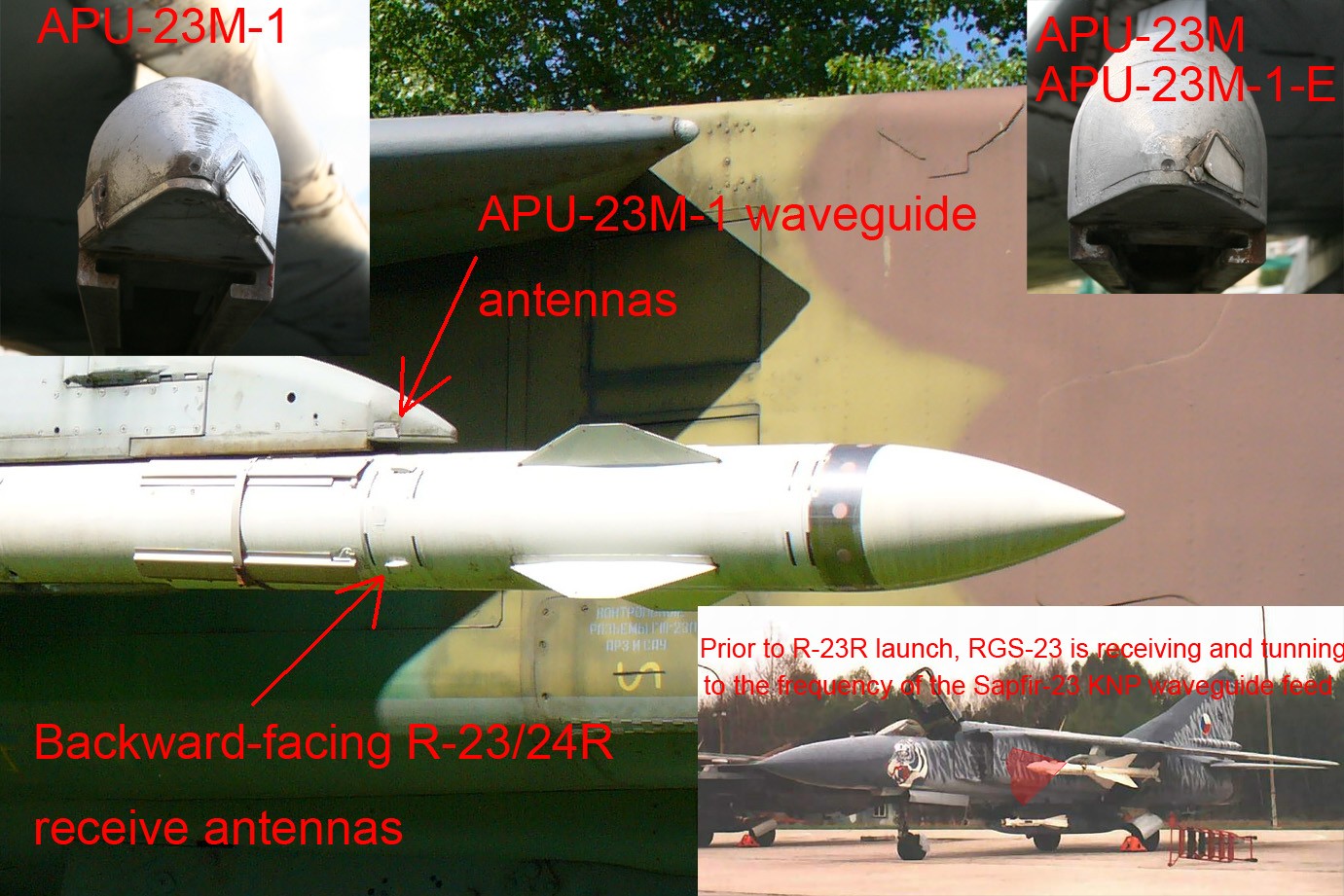

    А что вот это белое "окошко", что стрелкой я пометил на правом снимке, не знаешь? Оно на левой, и на правой ПУ находится на одном месте, с левой стороны.
    Привет Валера! С наступающим! Это Рупоры волновода. На АПУ-23М1 они с обоих сторон. Предназначен для направлений передачи электромагнитной энергии от РЛС к антенне прямого сигнала изделия с радиолокационной головкой самонаведения.

    В свое время mrdetonator эту тему поднимал.

    Цитата Сообщение от mrdetonator Посмотреть сообщение
    Совершенно верно, но интересно есть что на експорт для стран Варшавского договора выпускали установку с обозначением АПУ-23М1-Е с единственным волноводом. Например первые Миг-23МЛ которые мы получили в 1981 имеели только АПУ-23М1-Е. Самолеты Миг-23МЛ поздних серий (поставка 1983) были уже оснащены более совершеной версии установки АПУ-23М1, но у нас ракеты Р-24Р никогда небыли использованы.
    Судя по вклейкам в описания ракеты Р-24Р и Р-24Т на изделиях 23-12А и изделиях 23-12Б появились с мая 1983 года. А так же неуправляемый С-8М калибра 80 мм.

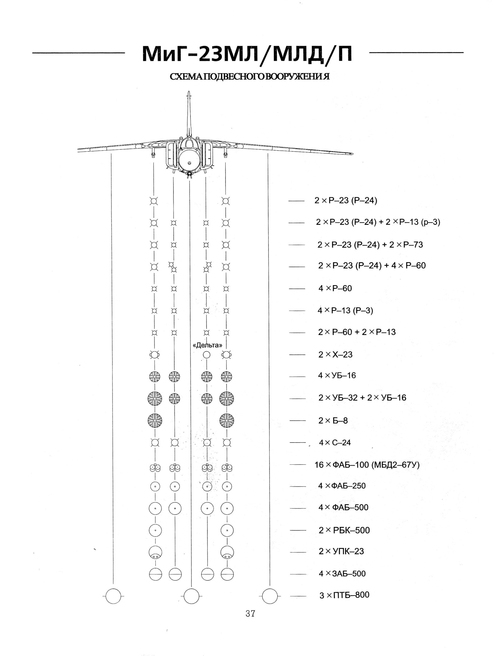

    Рисунок из книги Сергея Бурдина. Почему то Дельта оказалась на левой точке подфюзеляжной подвески. И ракет Р-73 нет на крыльевых точках подвески?
    Понятно, что опечатка, но хотелось бы, чтобы все нормально было!

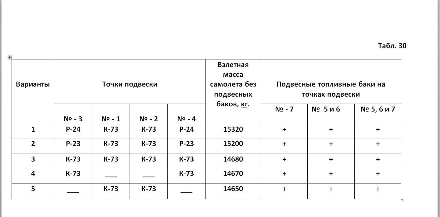

    Сергей, тут конечно Вы правы, в строевых частях разумеется не использовали все варианты возможных подвесок. Тем более, что изначально ракеты Р-73 были временно запрещены к применению, (вероятно из за проблем с устойчивой работой двигателя при пуске ракет).
    Однако варианты подвесок Р-73 на крыльевые держатели есть в инструкции летчику!
