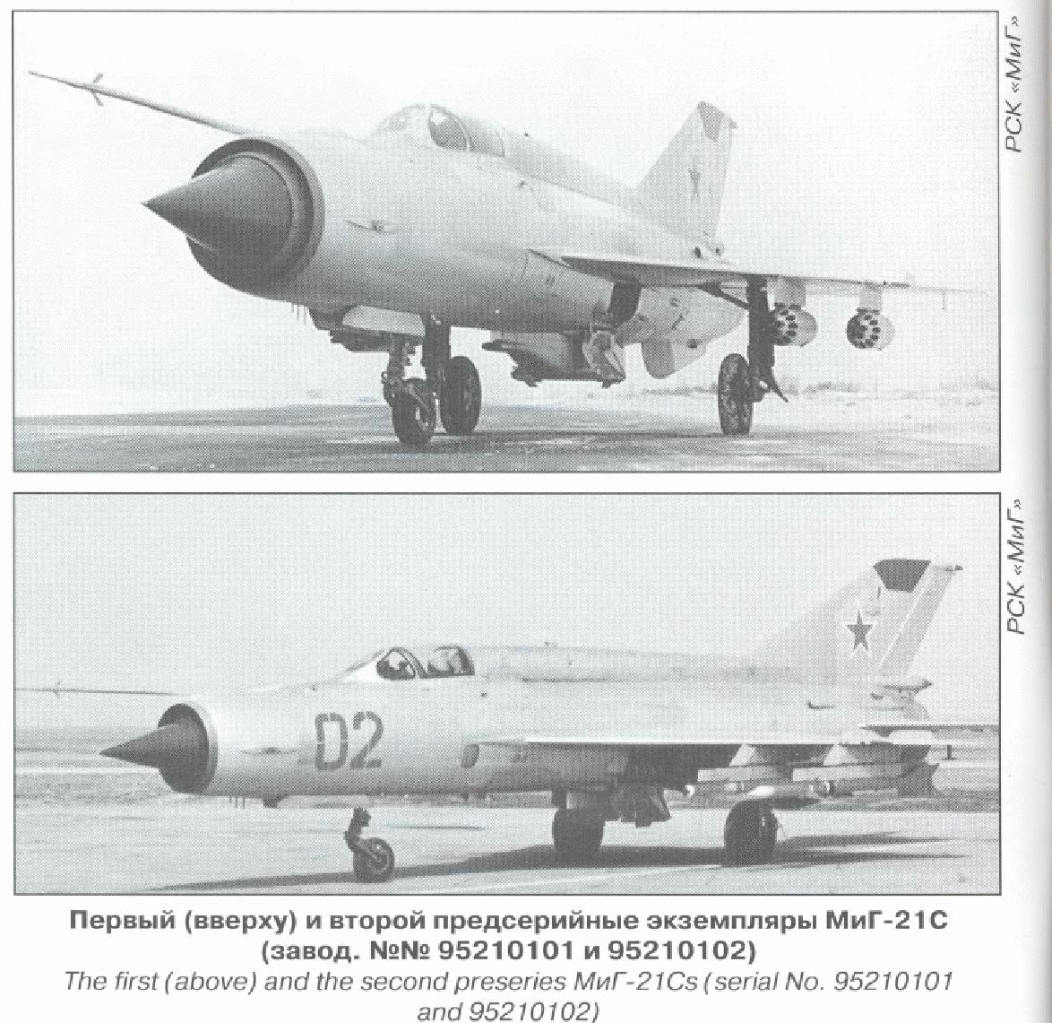

У меня есть только один аргумент подкрепляющий мои сомнения - отсутствие датчика АП-155. МиГ-21С с б/н 02 его имеет. А что подписям под фото доверять на 100% нельзя я продемонстрировал в посте 439. Вот если бы найти фото левой стороны "92-го" 60-х годов... В принципе по монинскому можно взять таймаут до весны как писал выше. МиГ в РОСТО на ул. Заречье 3. Я смогу осмотреть через пару месяцев, у меня друг живет в 15-ти минут ходьбы от того места. Есть у меня думка, что он "родной брат" луховицкого, в смысле, что по одной программе испытаний "Полет-ОИ" работали.

Единственное, что я могу предположить в спасение реноме "02"-го, это то, что, может быть, ДУА ему поставили позжеЦитата:

Посмотрел толстую книгу Гордона понял ситуацию так, что 76210725 использовался только для отработки РП-22 и пр., но он не являлся прототипом 21С. Прототипами 21С стали в 64-м году два ПФМа, которые и переделали в прототипы "С". Судя по Гордону, это были (или они стали) 95210101 и 95210102, который и получил потом б\н 92. А "С" с б\н 02 Гордон не идентифицирует как второй предсерийный "С". Поэтому, я думаю, на 02 есть ДУА, а на 92 его нет. Это разные самолеты, я так понял.
P.S.Вообще мне очень жаль, что Гордон нахерачил столько книг на англ. языке. По-моему, здесь читателей больше, чем на Западе. Сиди теперь, мучайся с английским. Писал бы на русском. и на перевод тратиться не надо было бы. (в смысле, ему)

Если к вышеизложенному добавить из "Famous Russia Aircraft MiG-21" вот это:
"In 1964 the Gorkiy aircraft factory converted two standard MiG-21PFMs into the prototypes of the production-standard Ye-7S; in this guise the fighter received the service designation MiG-21S and the product code izdelie 95."
А потом закрыть глаза на вот это
Вложение 27593
тогда кое-что начинает стыковаться.
Смущает меня наличие ДУА на обоих. Не думаю я, что с "92"-го стали бы ДУА снимать, будь он бывшим "02".
