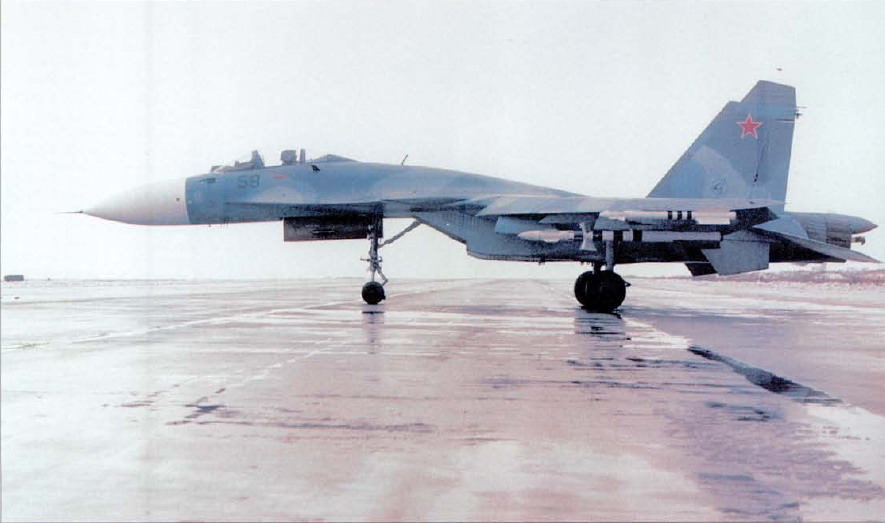

02502● Т10К-4 №59 (п/п 30.08.1990), в феврале 1992 г. перебазирован в Москву, в 1992-1993 годах участвовал в проведении программы СГИ (1 10.1993), с октября 1993 г. простаивал вплоть до 01.09.1995, когда его перегнали на КнААПО для выполнения доработок по программе Т10КУБ, ГЧФ «вырезали» и в последствии передали как учебное пособие в Комсомольский политехникум, оставшуюся часть в 1995–1999 годах переоборудовали в опытный Т10КУБ-1, (п/п 29.04.1999 – В.Г. Пугачёв и С.Н. Мельников). В октябре 1999 г. самолёт выполнил первоначальную программу испытаний на корабле, совершив несколько посадок и взлётов с палубы ТАКР «Адмирал Кузнецов». К новому 2001 году повреждения были устранены, и машина возобновила программу испытаний. В 2001 г. получил №21. Участник МАКС`01`03`05. Летом 2003 года самолёт получил новую РЛС «Сокол» и двигатели с УВТ. Осенью 2004 г. обновлённый Су-27КУБ повторно был направлен для прохождения корабельных испытаний на выходивший в море «Адмирал Кузнецов», успешно совершив ряд посадок на трос и взлётов с трамплина. ЛКИ завершились в 2009 году, после программа была закрыта. На 2011–2015 г. замечен на стоянке в Жуковском;

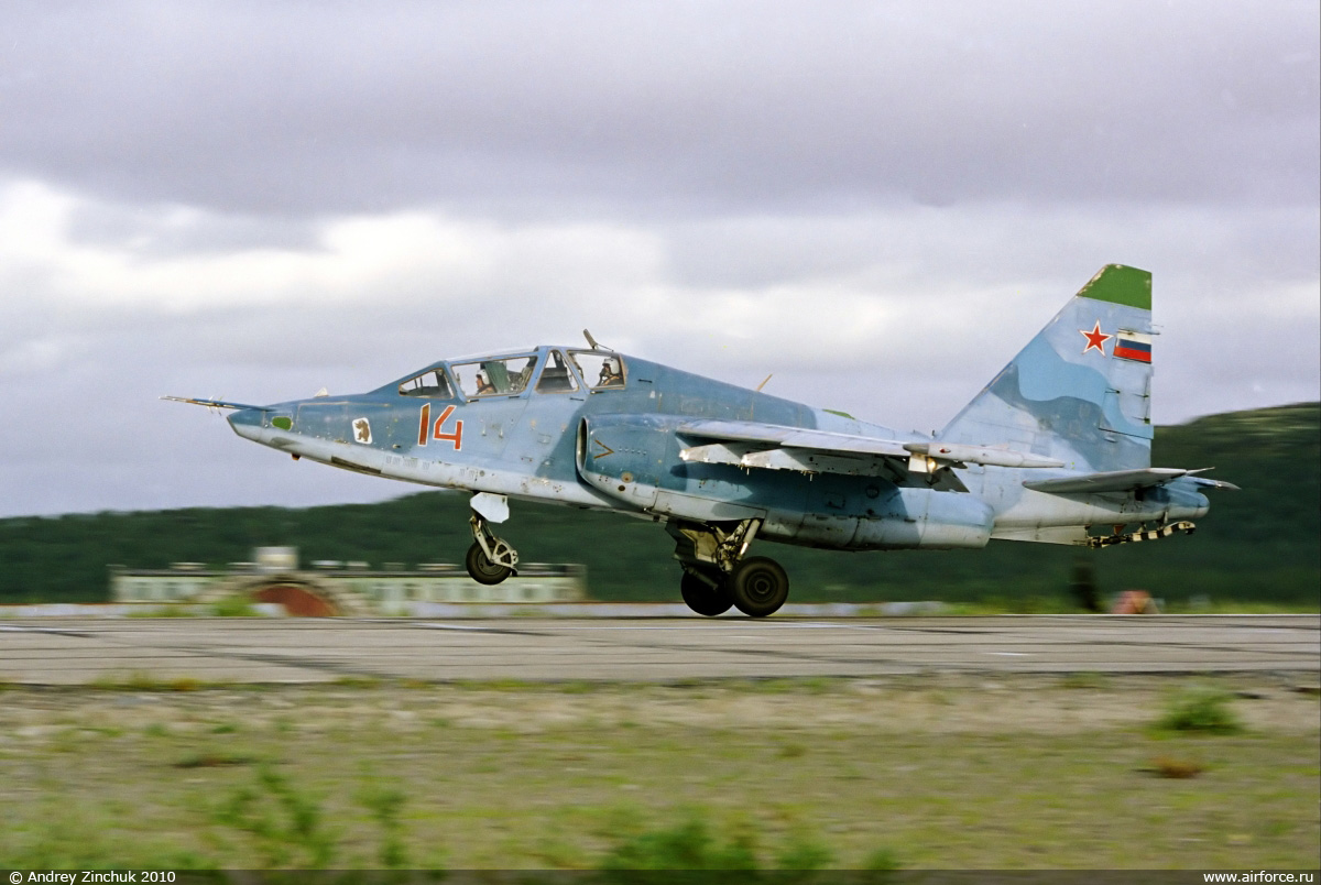

В 1994 г. полк передал свои Су-25 в состав 88 омшап ВВС СФ. В том же году для обучения лётчиков переданы два учебных Су-27УБ из Липецка и Кубинки. С 1994 г. на основании достигнутой договорённости между Правительствами России и Украины полк продолжил использование комплекса НИТКА для подготовки лётного состава. 31.08.1994 лётчик 279 киап п/п-к И.С. Кожин на Су-33 впервые совершил посадку на палубу ТАКР «Адмирал Кузнецов».
В 1995 г. 1-я эскадрилья полка вошла в состав сил постоянной боевой готовности ВВС флота. 09.05.1995 в день 50-летия Победы пять Су-33 участвовали в воздушном параде над Поклонной горой в г. Москве.
К концу 1995 г. полк имел в своём составе 24 Су-33 (1 и 2 АЭ), а в 3 АЭ – 7 Су-25УТГ и 1 Су-27УБ. Позднее, взамен утраченного (авария 21.01.1995) в полк из Липецка был передан ещё один Су-27УБ.
