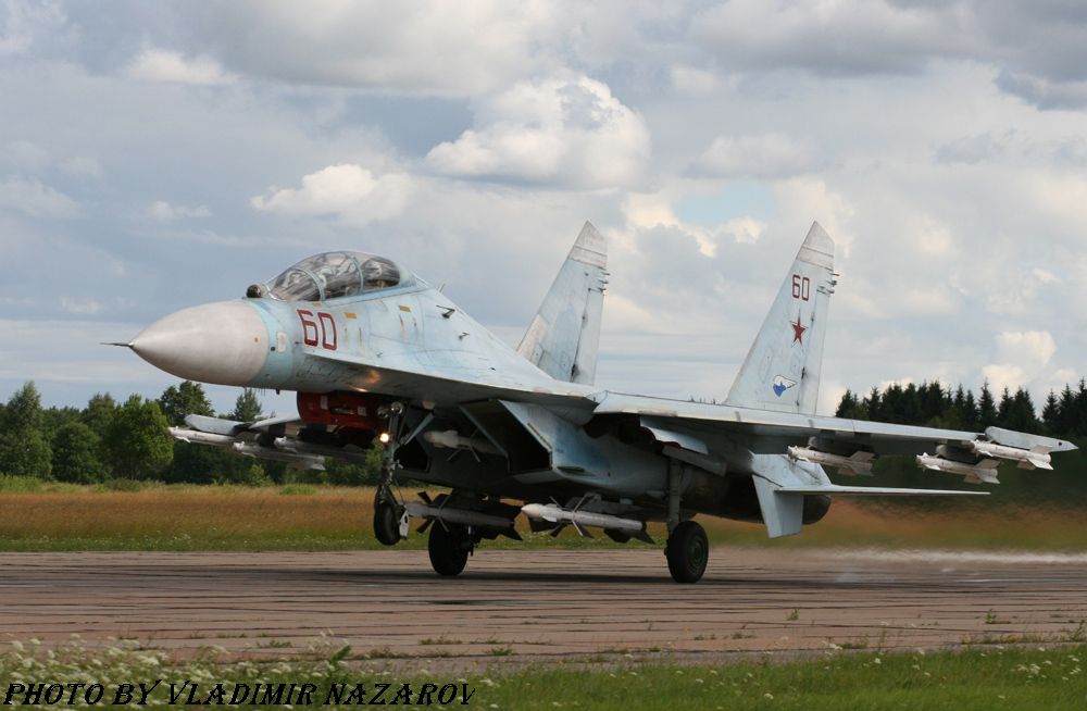

    Уважаемые форумчане. Подскажите пожалуйста в какой конфигурации подвесок ракет в реальности стоят на боевом дежурстве самолеты Су-27 и Миг-31(если существуют, то варианты подвесок). Для каких случаев боевого применения используется, указанный в РЛЭ, "основной вариант" подвески на Су-27: 2хР-73 + 2хР-27. Буду признателен за ответы.

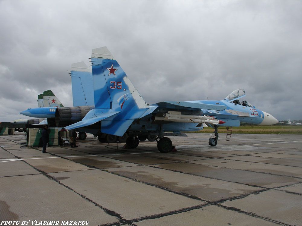

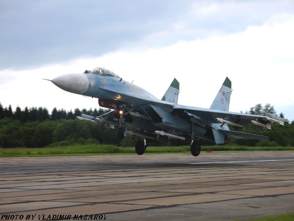

    Я не знаю как написано в РЛЭ, но своими глазами видел от двух до десяти ракет на Су-27/27УБ во время боевого патрулирования.

    Спасибо за фоты. Подвеска спарки б/н 60 обсуждалась, по моему, на форуме Lock On и говорили, что Р-27т между гондолами вешать нельзя, т.к. тепловой головке будут мешать двигатели. Кстати РЛЭ также не предусматривает такой вариант. Вопрос к Вам, как к очевидцу реальной работы полка: насколько часто применяется станция постановки помех Сорбция и применяется ли она при БД и патрулировании? Спасибо.
