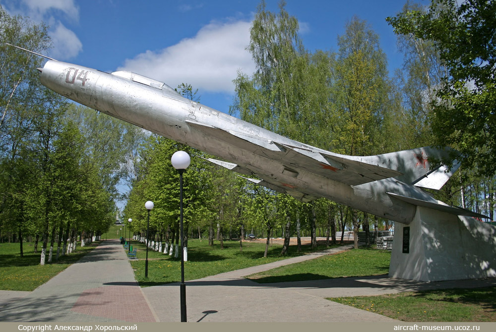

Наткнулся почти случайно на фото неск. СУ-9-х, которые стоят памятниками в Белоруссии, и вот что обнаружил: на одном СУ-9-м под воздухозаборником нет антеннки, не знаю, к чему она относится. Я понимаю, что памятник, что все могло быть раздолбано и т. п. Но, все-таки, вопрос остается: не было ли такого, что с какого-то момента их или сняли или перестали устанавливать?
Вложение 86458 Вложение 86459
Вложение 86460 Вложение 86461
Вложение 86462 Вложение 86463
Обратил внимание, что у борта 04 из Кричева нет под в\заборником этой антеннки (или что это?), а у других есть. Зав. номера указаны. Правда, 04 и 34 из одной серии, из 14-й, и, стало быть, скорее всего, там просто отломано. Только зачем? Никому не мешает. Антенна УКВ снята - там понятно: вниз торчит, мешает. А эта? К сожалению, по фото не понять, было там что-то установлено или нет?
Оба самолета, как я понял, из одного ИАПа, 28-го.
То, что отломано под ВЗ, это ЕМНИП, антенна СОД-57.
Штыревая антенна - это не УКВ, а антенна КРЛ "Лазурь".
Теперь по серийным номерам, тут есть закавыка: по имеющимся данным, NN 14-26 и 14-45 ранее были в 415 иап (Туношна). Причём N 14-45 - самолёт выпуска 28.02.1962 года, потерпел катастрофу 16.06.1972 года.
Про N 13-90 данных у меня нет...
Паша, значит, все-таки, отломано? Не снимали ее? Про антенну я думал, что это УКВ потому что практически такая же (с виду) применяется у нас с УКВ р\ст и называется АШС-1. Зав. номера и принадлежность к ИАПу были указаны в подписях к фотографиям, не моя выдумка
