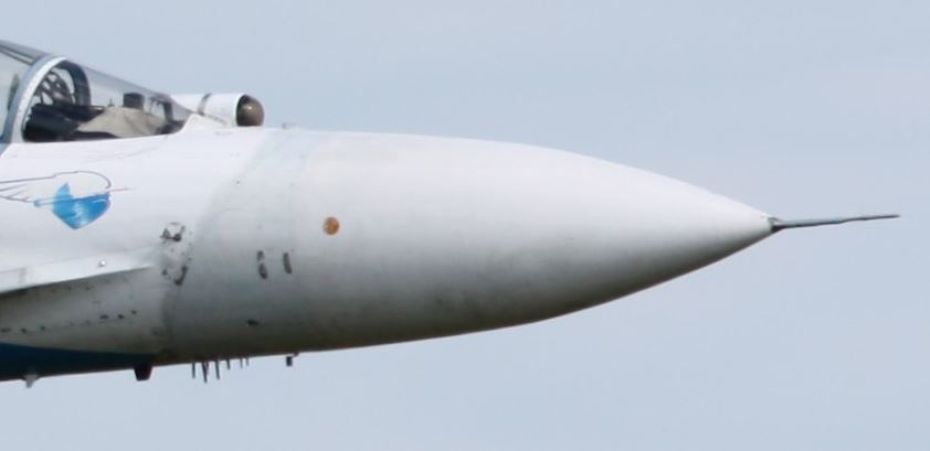

Наглядный пример. 30102 до и после известного события. Кст., "юбочка" из Мурманской области.Вложение 85133Вложение 85134

УБ. На машине 06-10●10065 рассекатель перед ОЛС отсутствует, у 07-02●12030 имеется. Детальных фотографий 07-01●12025 не имею, но есть подозрение, что именно с данной машины появился рассекатель (кст., раньше чем на боевых)...
По возм., поделитесь фото 12025.

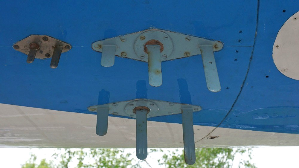

С серии 20 (по наблюдениям), на "юбке" упразднен люк 102-ТП, а 101-1БП перенесен ниже...Вложение 95406
