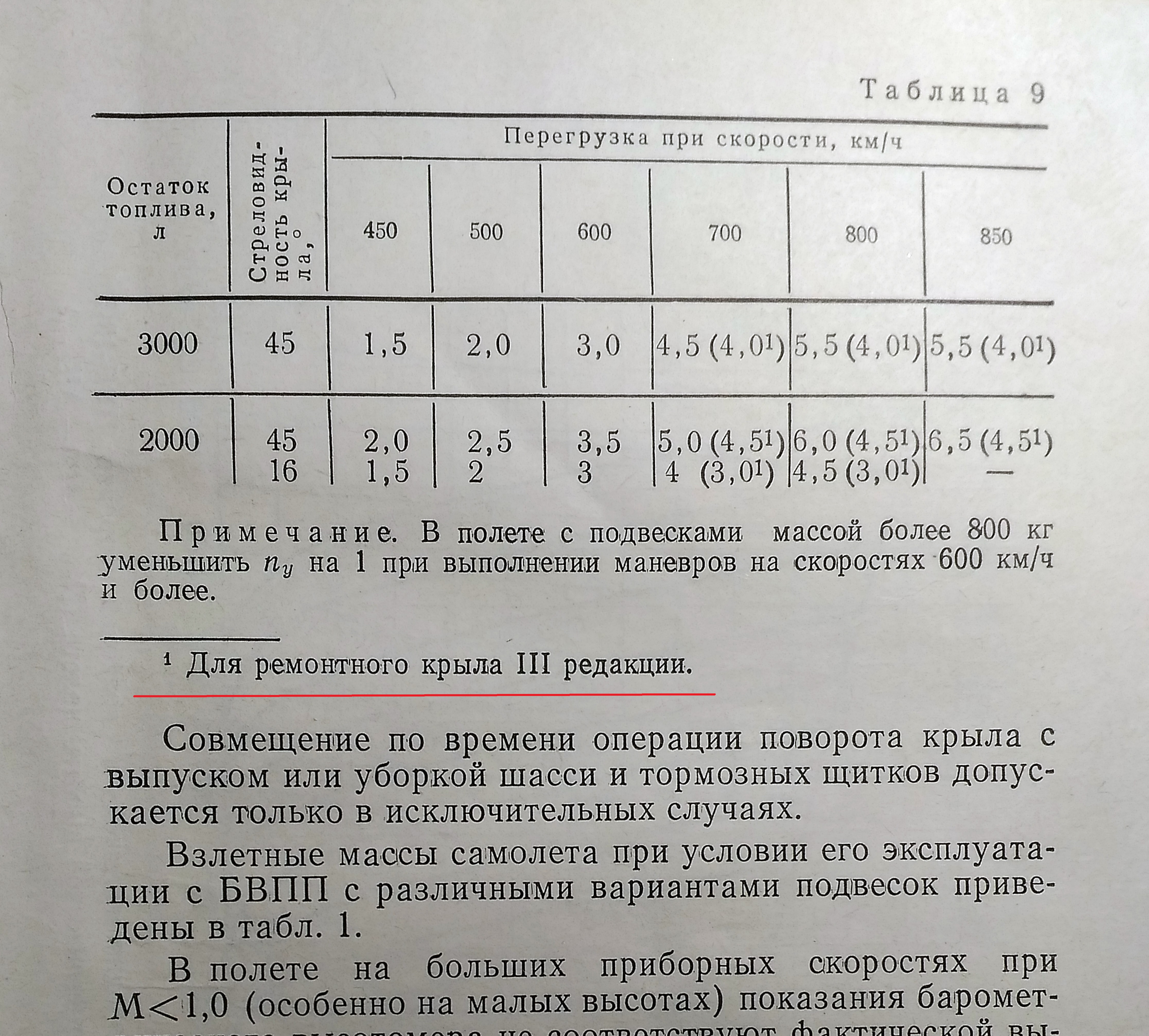

    В инструкции летчику самолета МиГ-23 образца 71 года и МиГ-23М имеются ограничения по машинам оборудованных ремонтным крылом..
    Вот ограничения по перегрузкам с ремонтным крылом III редакции.
