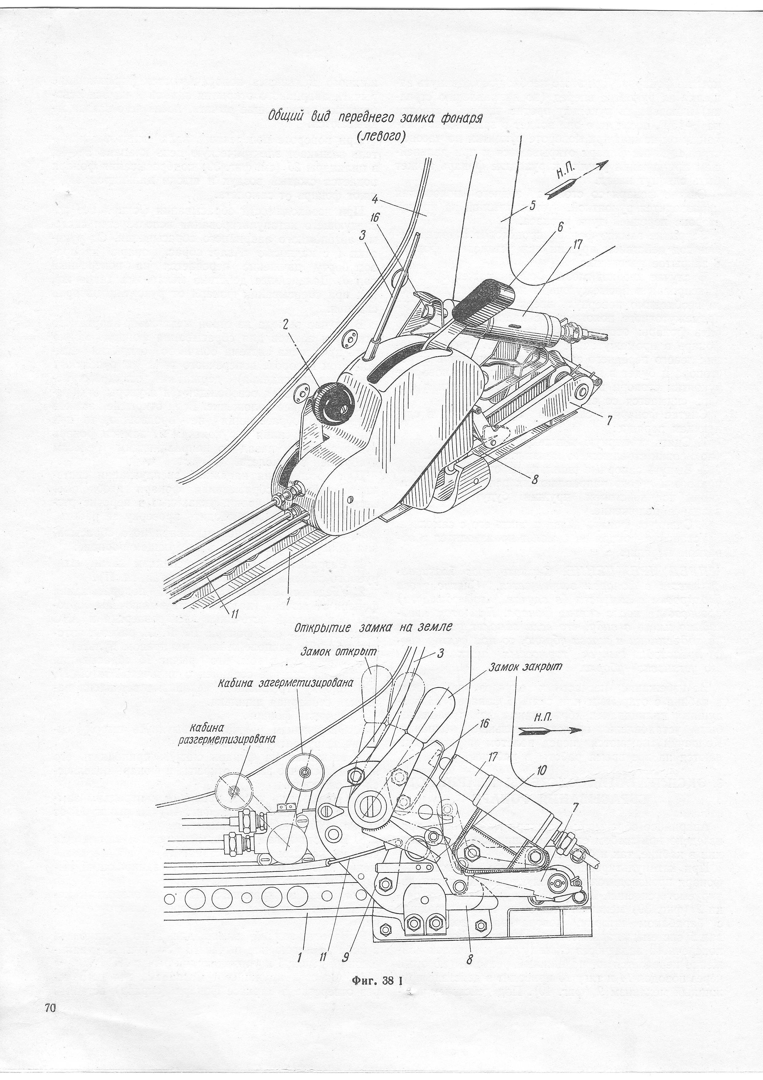

    Коллеги, сможет кто-нибудь поделиться описанием конструкции фонаря МиГ-19? В сети по нему толком ничего не удалось найти...

    Смотря что Вы имеете в виду под "описанием конструкции". Если рисунок из ТО, то вот:
    Если текст с описанием устройства фонаря, то это другой разговор. Если чертежи фонаря "от производителя",то их нет.
    Спасибо большое за схему, это именно то, что нужно!

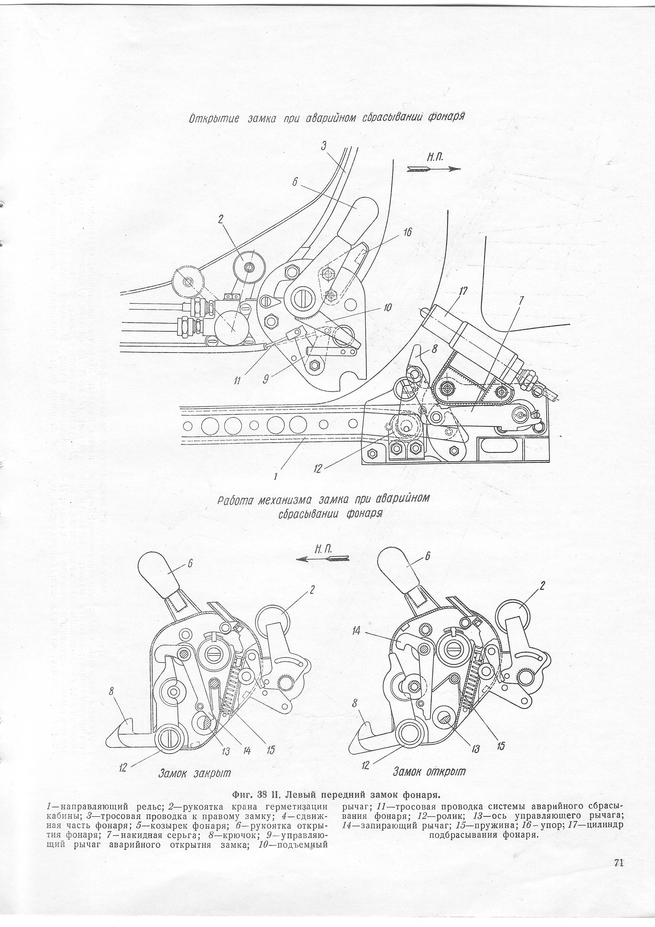

    А схема устройства замков фонаря в ТО есть?
  14. #174
    Есть конечно!
ID:	106389   Нажмите на изображение для увеличения.
