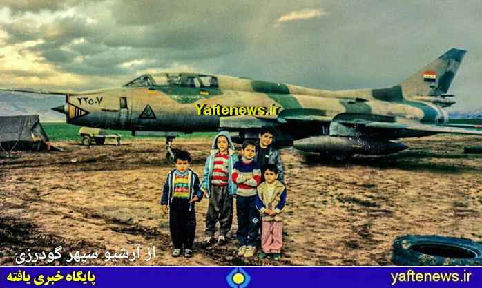

    17.06.2009
    827
    Цитата Сообщение от Transit Посмотреть сообщение
    Для её составления использованы документы Иракского МИД-а с перечнем бортовых номеров перелетевших в Иран самолётов (см. прикреплённый файл).
    Ряд интересных подробностей о перелете иракских самолетов в Иран:
    - перелеты выполнялись малыми группами, без предварительной подготовки. Некоторые летчики были без ВКК и без штатной обуви (реально в тапочках!). Полетные карты с обновленной информацией отсутствовали, информация о погоде на маршруте отсутствовала.
    - первые группы (4 МиГ-29 и 8 Миражей) перелетели 26-го января. На перехват поднимались истребители ВВС Ирана, но иракцы запросили посадку по остатку топлива, сообщив, что на борту нет боеприпасов. Позже, в этот же день перелет пытались выполнить ещё 6 самолетов, которые попали в СМУ и только один сумел сесть на аэродроме. Один разбился при попытке выполнить вынужденную посадку на автодорогу в Иранском Курдистане (указано, что два летчика погибли - то ли это Су-24, то ли речь о двух самолетах), другой самолет был сильно поврежден при посадке на дорогу в Лурестане, еще один поврежден при посадке на дорогу в Бахтаране и летчик ещё одного катапультировался у Хамедана. Летчик-инструктор в задней кабине МиГ-29УБ был без ВКК и получил сильную кровопотерю при маневрировании во время перелета - госпитализирован.
    - в неизвестную дату летчик МиГ-23БН №23183 пересек границу и заблудился, после чего катапультировался в р-не Илама. Самолет еще более получаса кружил в небе, пока не был сбит ВВС Ирана вдали от населенных пунктов.
    На прикрепленных фото Су-22УМ №22501 после посадки на автодорогу в Иране и Су-22УМ №22507 севший на обрабатываемое поле у дер. Камир-Малмир уезда Кухдашт.
    KAV, lindr and Fencer like this.
