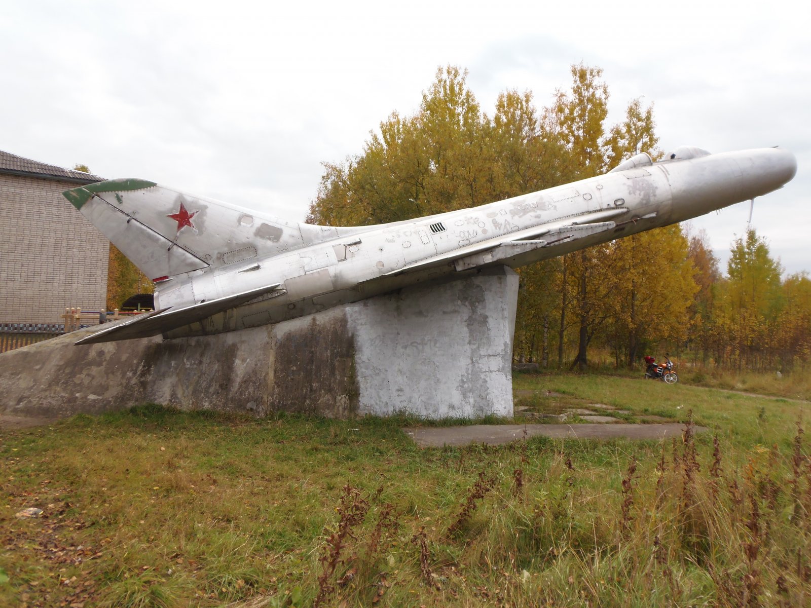

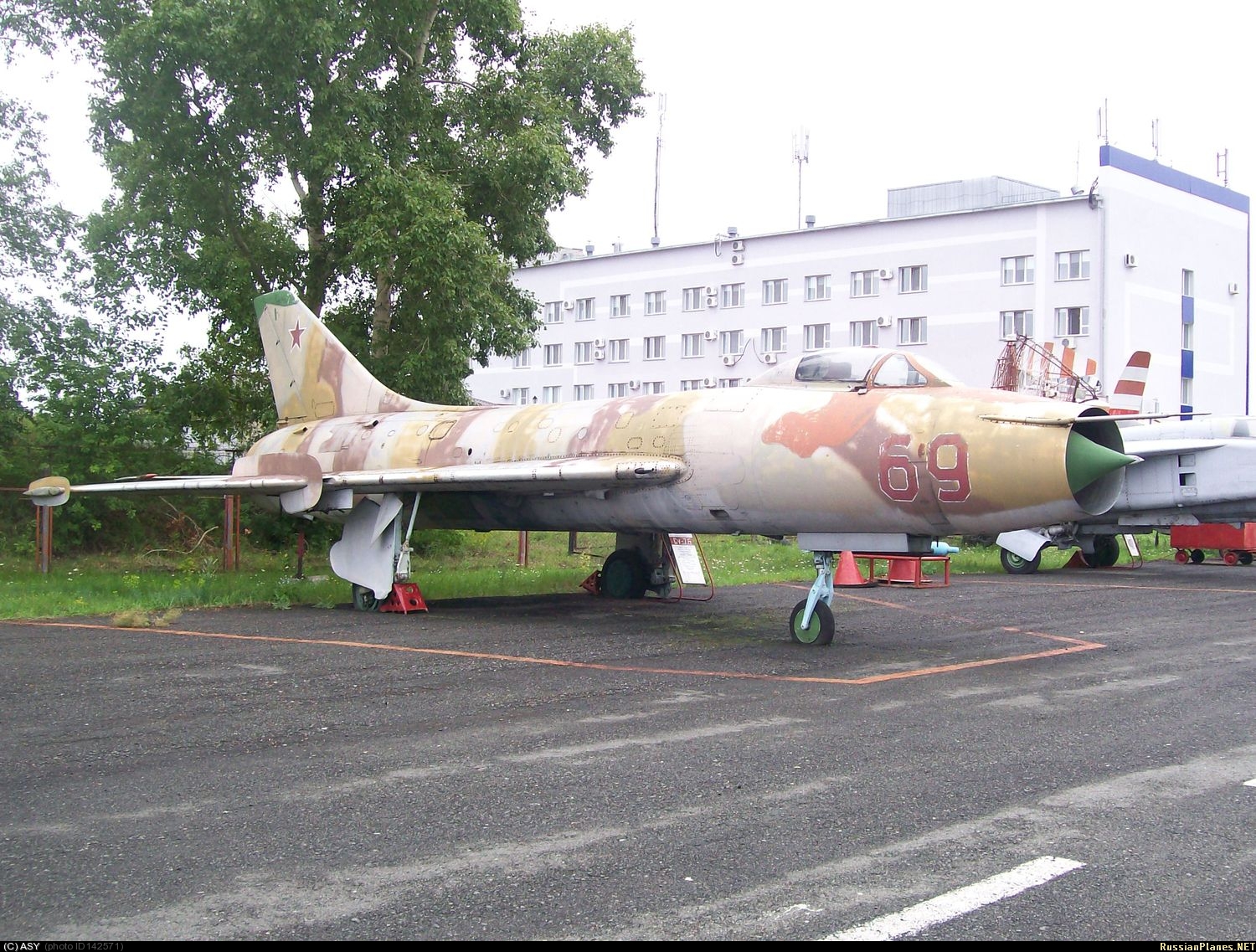

Павел, выкладываю 2 фото. Одна по теме, одна нет. Но, как говорится, заодно: чтоб "два раза Казань не брать". Можно ли про СУ-9 что-то сказать? Откуда он в Талагах? Разве там стояли Су-9? А второй снимок, мне кажется интереснее. Это не простой ли СУ-7? Их и выпущено-то было немного, а этот весьма неплохо сохранился (правда, это снимок 11 года, Курган). Сколько ж лет-то ему? И еще по нему вопрос: Павел, как ты думаешь, его камуфляж - это родной? Или это не определить? Вид у него совсем не музейный, очень неплохо выглядит.

Валера, Су-9 в Талагах действительно не было. Талаги - это, по сути "придворный" полк 10-й (Архангельской) армии ПВО, там стоял полк на Ту-128. В 10-й армии на Су-9 был только 1 полк, 941-й, в Килп-Явре, вот откуда, наверное, и эта машина.
А про Су-7 определённо сказать трудно. Точно можно было бы сказать только по серийному номеру. Однако некоторые признаки (боковой основной ПВД, дополнительные патрубки обдува в ХЧФ) свидетельствуют, скорее, в пользу Су-7Б.
Про камуфляж затрудняюсь что-нибудь сказать...

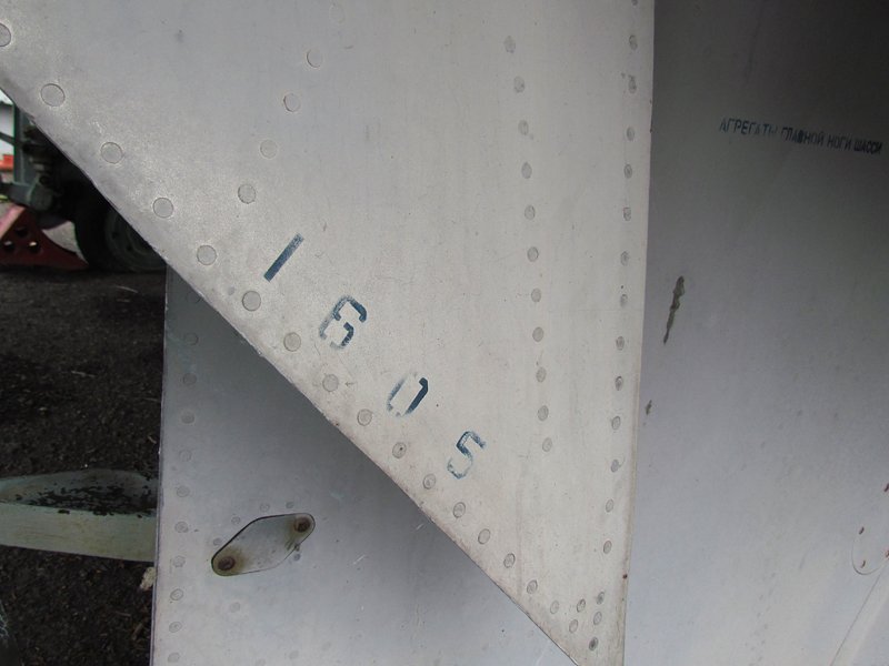

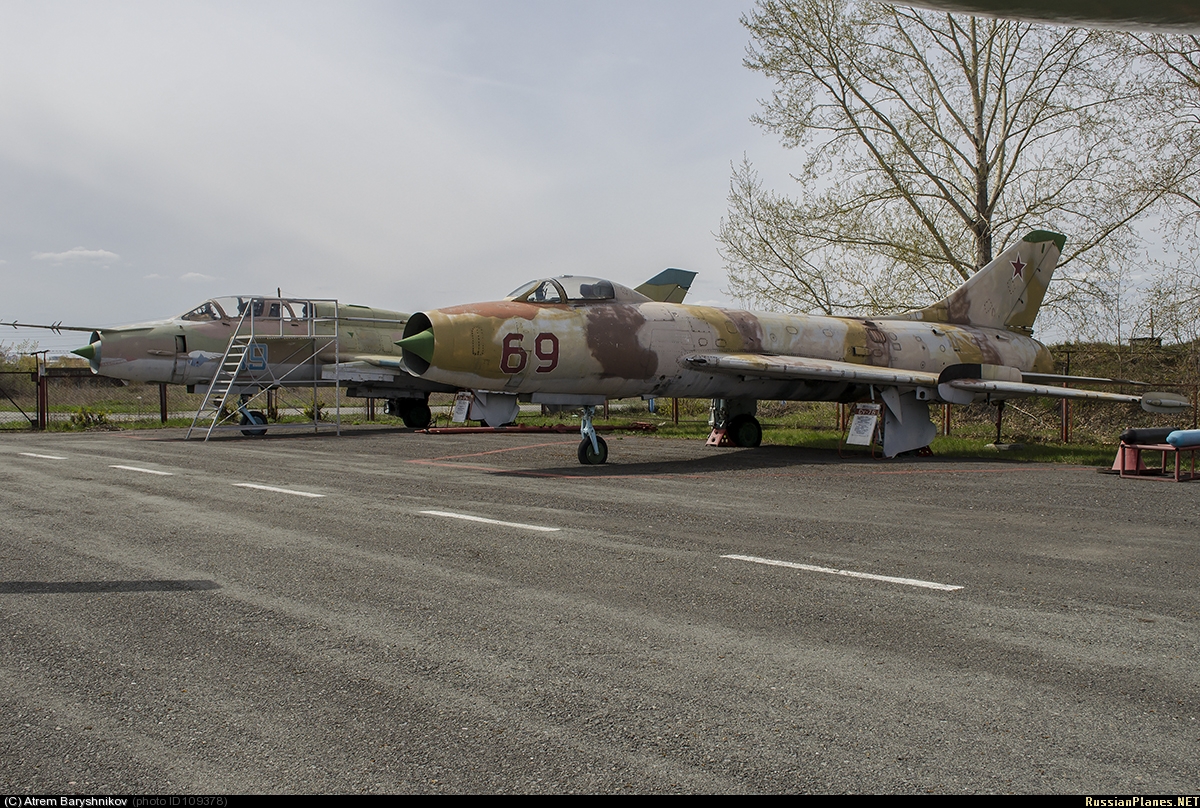

Номер у него 1605 Вложение 86245 Вложение 86248 Вложение 86249

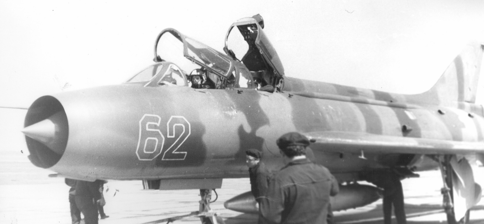

А по стилю написания цифр бортового номера - похож с этим Су-7У №68 (302 апиб) на фото Вложение 86246 и с этим №62 Вложение 86247
По номеру - это точно Су-7Б. И раз он сохранился в таком виде на элементах конструкции, скорее всего, машину не перекрашивали.
