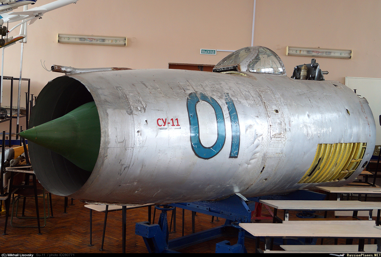

По входному устройству, Су-9 и Су-11 можно по каким-то признакам отличить?
автор фото утверждает что пчф от самолёта серии 14-06, те Су-9 ???
Вложение 103390
https://russianplanes.net/id280771
Это Су-9...
Кресло от 14-06 https://russianplanes.net/id280711
Откуда это видно, Паша? Конус от Су-9, нет трубопровода системы сдува-защиты в\заборника, форма и размер (на глаз, конечно) в\заборника от Су-9... А какие еще приметы нужны в этом ракурсе и при наличии только этого отсека?
...серийный от автора фото
http://russianplanes.net/id280771
Нет, Паша. На Су-9 ее не было, а на Су-11 была. Вот снимок с Парада - серийные Су-11 (я уж не говорю про монинский - могу и с него фото подослать). Четко виден трубопровод системы сдува (не помню сейчас как она называлась). И обужение НЧФ, как на Су-9 есть, это просто ракурс такой. И обрати внимание, что верхнего люка перед фонарем нет, из-за этого НЧФ кажется более "цилиндричной". Мысленно поставь его не место и у тебя видимая "цилиндричность" сразу изменится, уйдет. Это Су-9.
Вложение 103458
Там как-то странно. Говорится о номерах на крыльях, оперении, катапультном кресле.
При этом приводится фото только НЧФ самолета.
Если речь о самолете, что указан ниже в виде памятника, и номер 14-06 относится к нему, я согласен. Это без всякого сомнения Су-9. Но вот относится ли к нему НЧФ, фото контрой приведено выше?
Да, с воздуховодом системы сдува ты прав, он был на Су-11. А я как-то раньше не отмечал этого...
