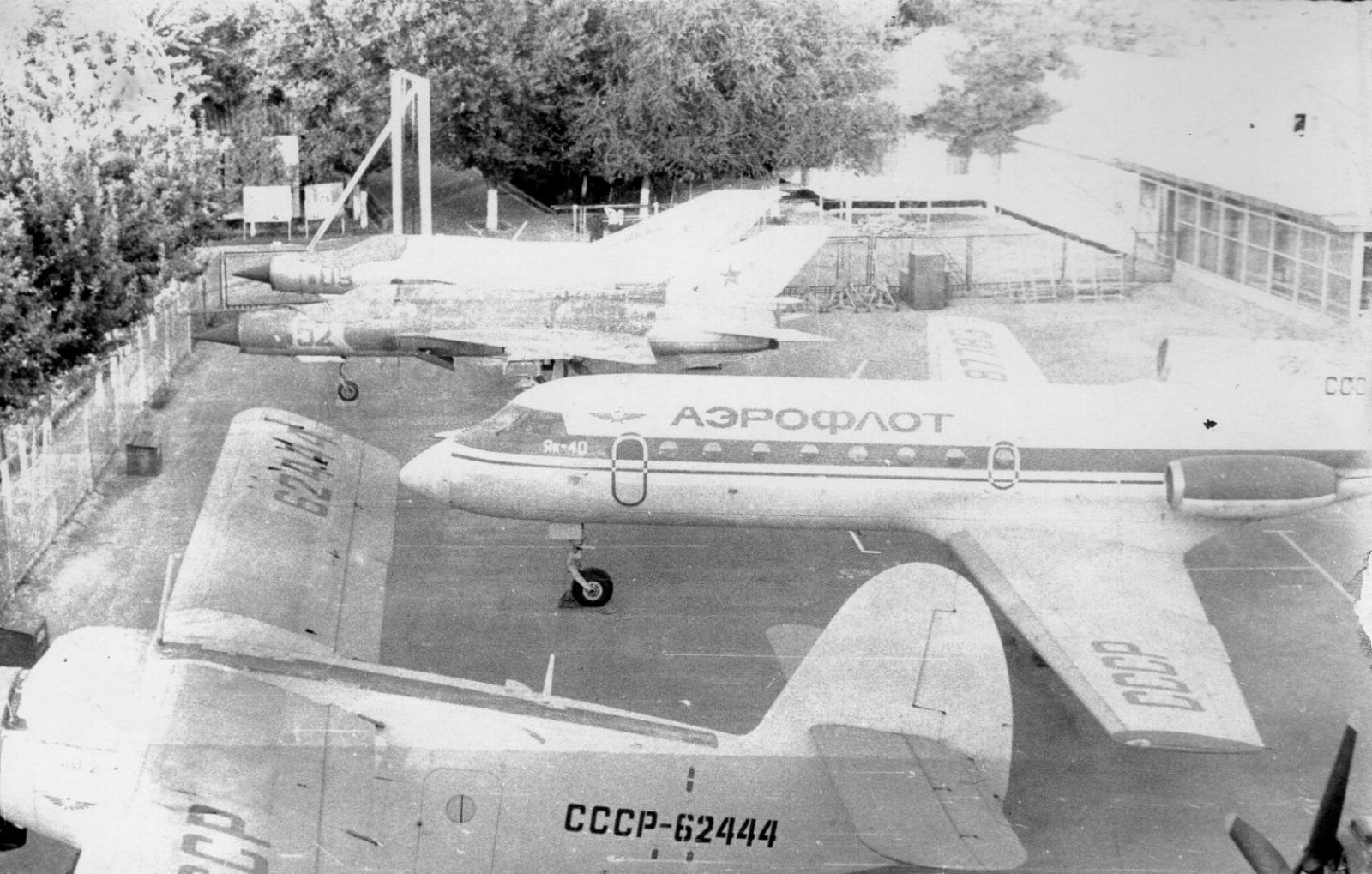

МиГ-21ПФС №67 во дворе окружного дома офицеров (ОДО) в Свердловске, апрель 1988г. Борт прибыл из Барнаульского ВВАУЛ. Утилизирован в 90-х.
Вложение 93456 Вложение 93457
Он, ещё в БВВАУЛ Вложение 93458

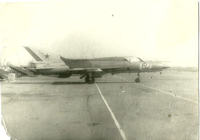

МиГ-21ПФС №52, Фрунзенское АТУ ГА, конец 70-х - начало 80-х годов.
Вложение 97056 Вложение 97057 Вложение 97058 и ПФМ №09 Вложение 97059
Попался снимок, вероятно, этот же борт ещё в Канте : Вложение 97055
