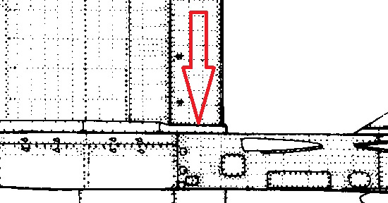

По форме закрылка.
Можно. У закрылка без СПС обе стенки прямые. У закрылка с СПС у внутренней стенки есть вырез.
Вложение 115578 Вложение 115579 Вложение 115580

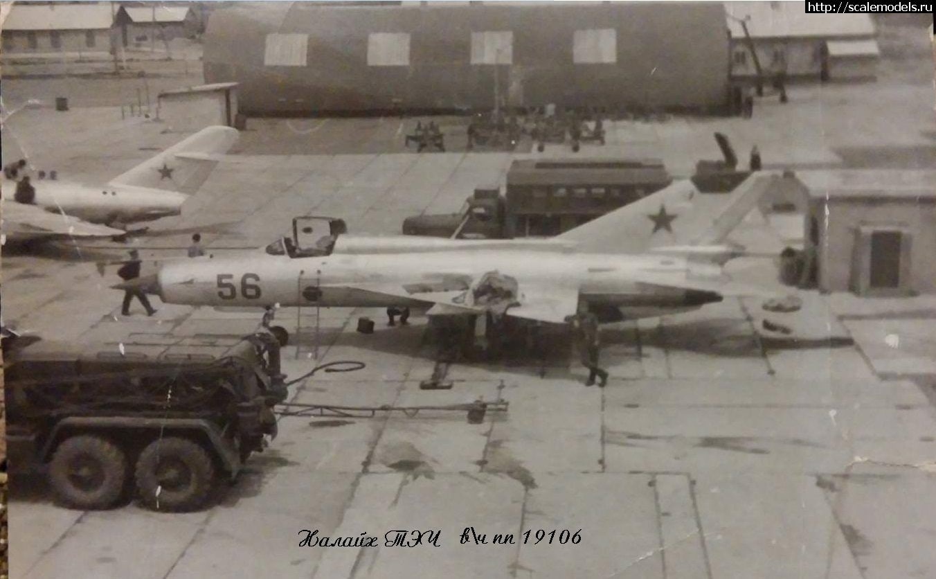

Камрады, подскажите, бортовой номер тут какого цвета должен быть?
Вложение 124249
На сколько я понимаю, 266 АПИБ, Монголия.
Да не за что. Я в Налайхе, пока у них двадцать первые были, был только раз, зато к нам в Чойбалсан комдив регулярно прилетал на МиГ-21 из Налайха. Заслуженный военный летчик генерал-майор Штурбин. И всегда прилетев, пилотаж крутил над точкой.
Надеюсь, что не ошибся с цветом номеров.
Честно говоря не знаю было ли в Налайхе ДЗ по воздуху. У нас было, ибо истребительных полков рядом не было. У них же относительно недалеко целая истребительная дивизия была.
Ну а так, в КБП ИБА перехваты были, а до 79 года, если не путаю год, еще и воздушные бои.
Следовательно на перехваты летали точно, ну и на бои тоже.
