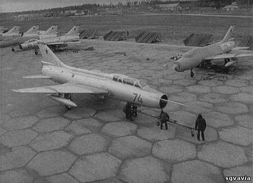

Аэродром Кубинка.
На фото из архива Виктора Кабанова - Су-7Б 274 апиб, Кубинка, 1969 г.

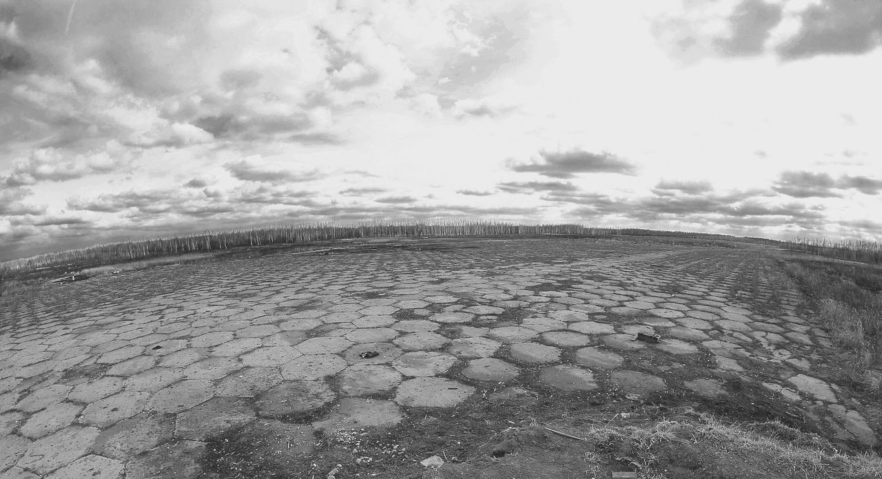

Добавляем фотографии... Вложение 90113Вложение 90114Вложение 90115Вложение 90116Вложение 90117

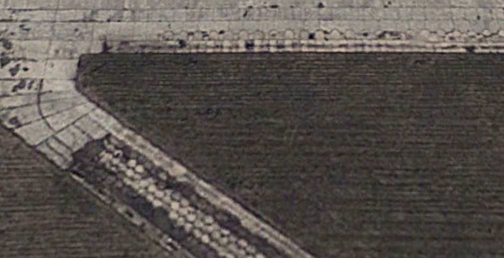

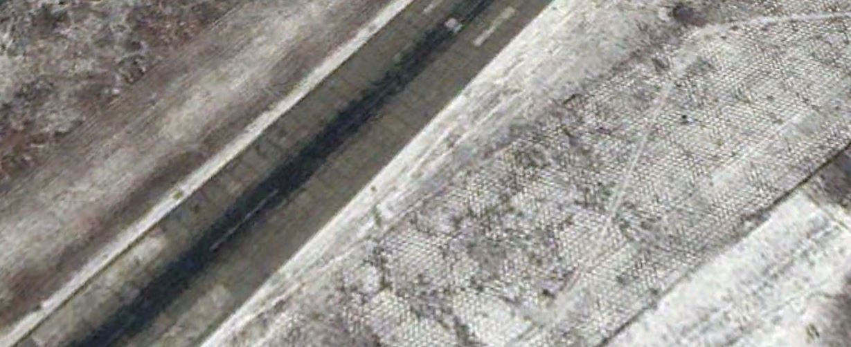

Спутник подтверждает!:smile: Вложение 90120
