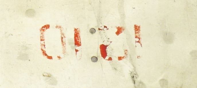

Сегодня держал в руках обтекатели его пушек, с внутренней стороны нанесён от руки кистью то-же серийный номер
Посмотрел внимательно у МиГ-19С часть серий были длинные, серия 07 была по 99 или 100.

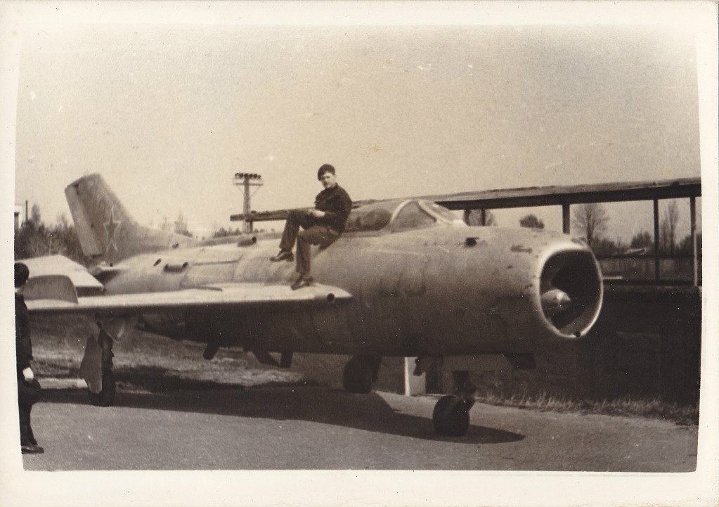

МиГ-19ПМ №02 на учебном аэродроме в Рижском КИИ ГА, 70-е годы.
Вложение 97741 Вложение 97742 Вложение 97743 Вложение 97744
Если внимательно присмотреться, то можно классифицировать эту машину как МиГ-19ПУ. Пушки вероятней всего сняли перед передачей самолёта в институт.
Это фотографии уже третьего МиГ-19ПУ из четырёх построенных на заводе № 21. Ещё один установлен в качестве памятника, борт № 23. Третий, тоже № 02, с восемью звёздочками на правом борту - похоже попал в пионерлагерь.
Может этот МиГ-19ПУ был всё-таки не в Рижском КИИ ГА, а в Рижском ВВАИУ им. Я.Алксниса?

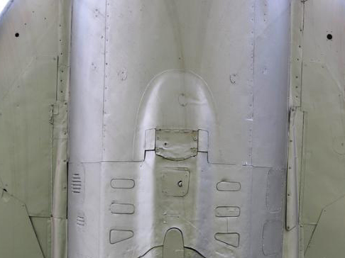

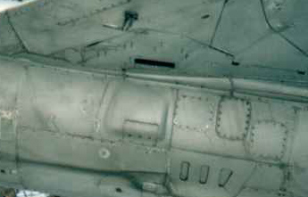

Вопрос такой появился. может, кто знает, в чем дело? Вот два фото одного и того же места на МИГ-19-х. На одном самолете есть некий обтекатель, это МИГ-19С, (с обеих сторон) с 4 отверстиями снизу, а на другом его нет, это МИГ-19ПМ. Эта штука есть на всех МИГ-19 КРОМЕ ПМ. На простом есть, на "С" есть, на "П" есть, а на "ПМ" нет. Кто знает, что там стояло и почему исчезло? Кто-то может ответить?
Вложение 100247
Вложение 100246

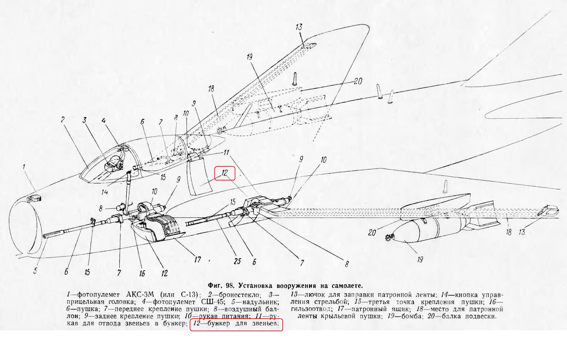

falanga , спасибо большущее! Не знал. А откуда знаете, есть техописание?
P.S.Очень вовремя подсказали.
ТО, неполное, по интересующему вопросу вот такие сканы...
Вложение 100258Вложение 100259Вложение 100260
falanga , огромное спасибо за эти странички!
P.S. Это на простой МИГ-19 описание?
