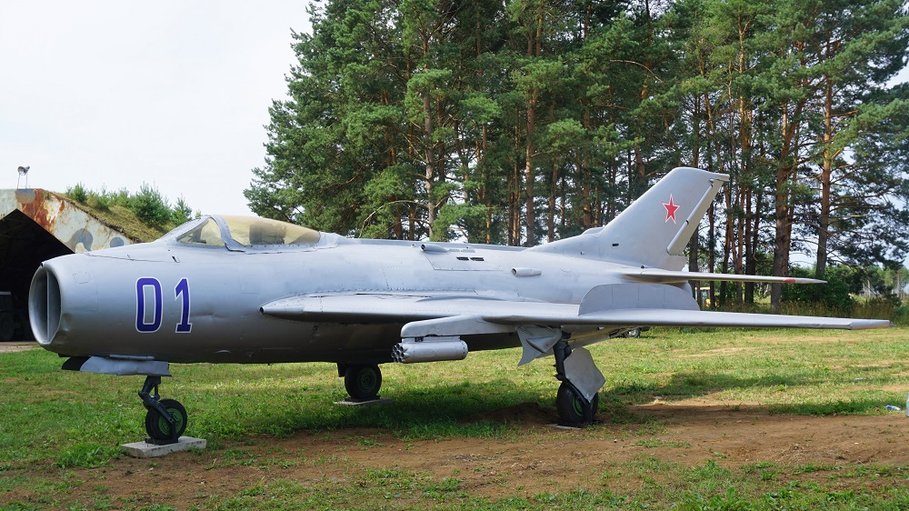

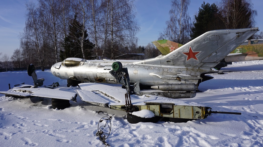

"Эпопея" завершена.Вложение 105526Вложение 105527
Спасибо за сохранение аппарата и приведение его в более-менее божеский вид, но есть вопрос. Я что-то не пойму: они что, в серый цвет его покрасили? Неужели сейчас нельзя восстановить ту технологию покраски 50-х годов и красить нормально? Что там такого хитрого и сложного? Лак и алюм. пудра... Но в любом случае спасибо за самолет! А еще снимки его есть: что ДО, что ПОСЛЕ? И з\н имеется? Просто ради интереса.
Заводской номер публиковал ранее. Многострадальная машина из музея в Саваслейке. Вложение 105528
По поводу качества покрытия, имеется множество аргументов различных. Разговаривая с хозяевами, становится понятно, почему желания и возможности не совпадают...
Не красили с-ты по "технологии покраски 50-ых ... лак и алюм. пудра", ну скольком можно одно и то же повторять! Только детали из определенных сплавов (по грунту). БОльшей частью же на планере обшивка из анодированного плакированного дюралюминия, которая защищалась бесцветным лаком!
PS. А на фото музейный экземпляр покрашен "серебрянкой", видно невооруженным глазом.
Жаль самолёт. В Саваслейке, не смотря на "ранения" имел реальный внешний вид и музейную ценность. А сейчас, к старым "ранениям" добавили новые, да ещё и пушки просрали. Насчёт покраски и говорить нечего. Короче, детям будет где полазить.

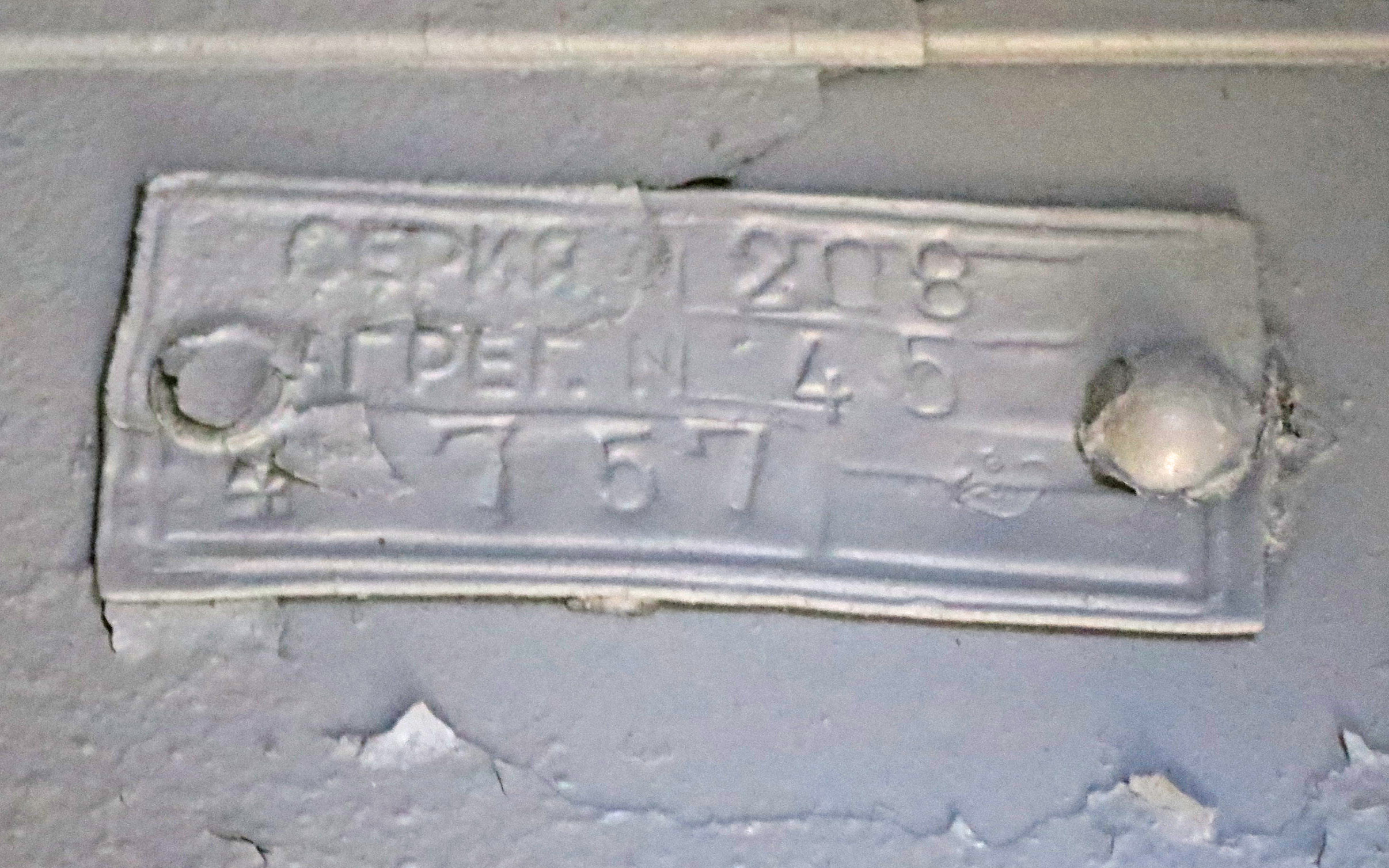

Подскажите 208 серия это П или ПМ? И возможно ли понять номер самолёта по этому шильдику?
Вложение 105852
В 1957, на 21-ом заводе сделаны 212 МиГ-19П и 5 МиГ-19ПМ. Скорее всего, это 19П.
Думаю, что идентификация самолета по шилдике невозможна. Ищите заводской номер на внутреной поверхности эксплуатационных люков и по элементов подачи патронной ленте к пушек.

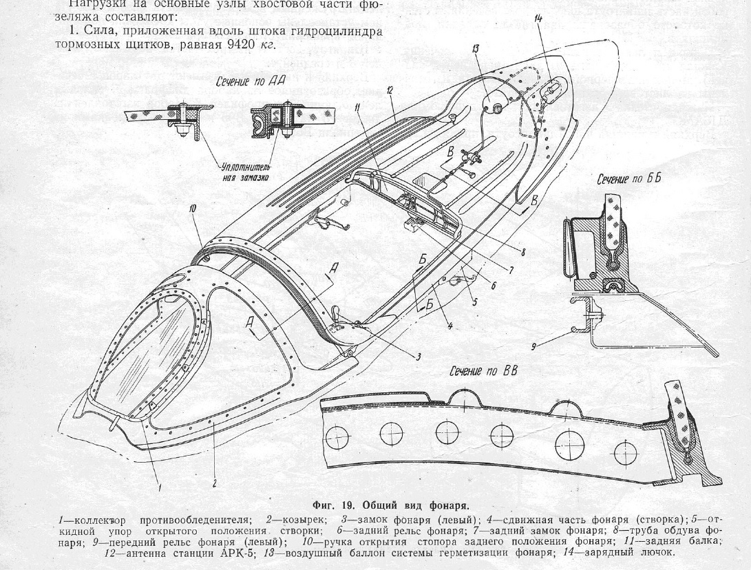

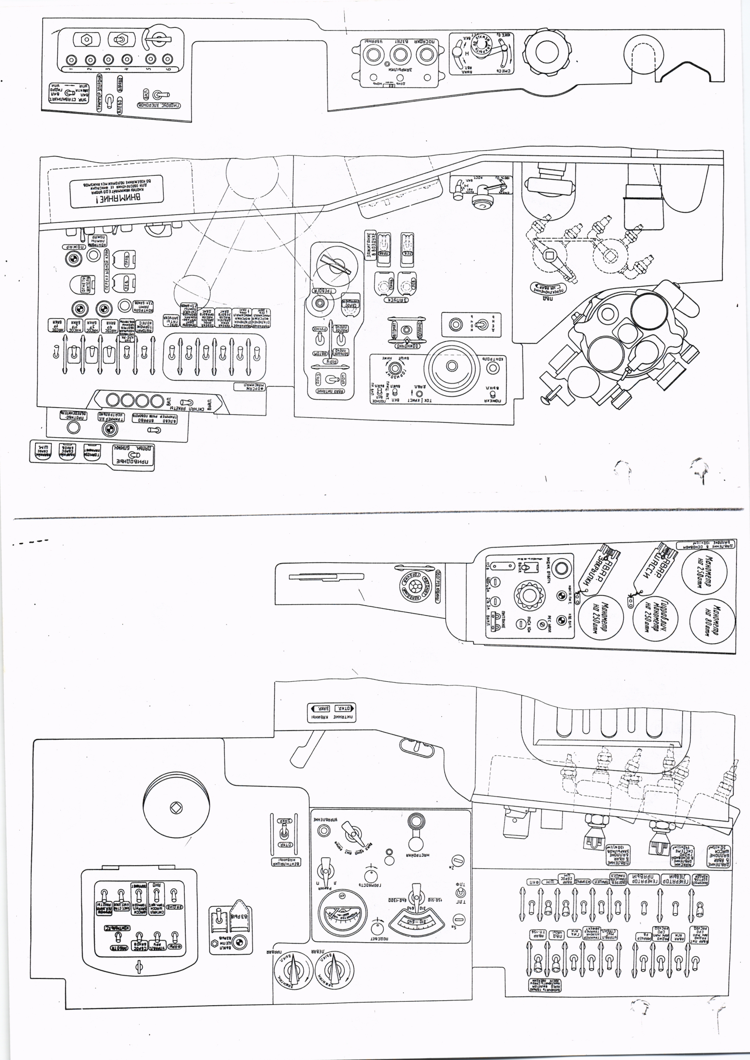

Коллеги, сможет кто-нибудь поделиться описанием конструкции фонаря МиГ-19? В сети по нему толком ничего не удалось найти...
Смотря что Вы имеете в виду под "описанием конструкции". Если рисунок из ТО, то вот:
Вложение 106388
Если текст с описанием устройства фонаря, то это другой разговор. Если чертежи фонаря "от производителя",то их нет.
