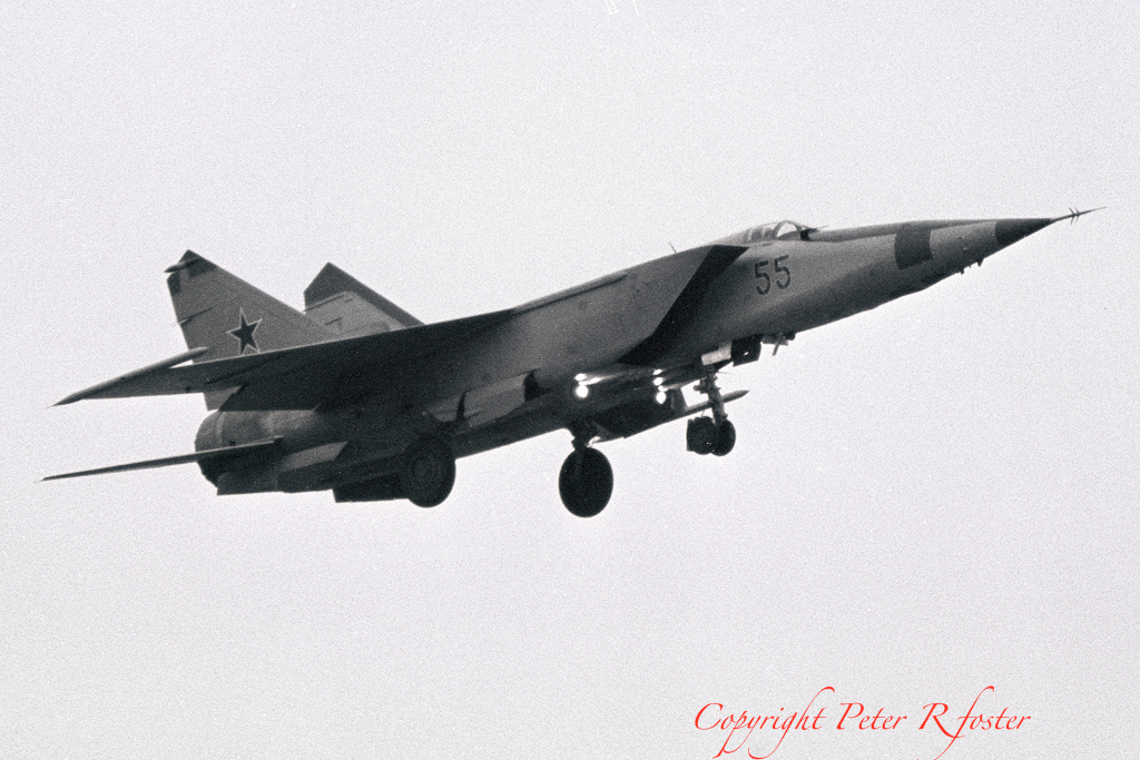

Интересует такой вопрос: машина с зав.н 02016375, б\н 55 в реестре указана как РБВ\РБК. Вот строчка из реестра:
"02016375 РБВ/РБК №21 29.11.74 СССР 74 931-й ОГвРАП, бн 55, 11-й ОРАП бн 55, 47-й ОГвРАП бн 16".
Это как понимать? Я не слышал, чтобы РБВ переделывали в РБК. По поводу этой машины были прения. Сначала я тоже думал, что это РБК, но меня,вроде как, убедили, что это РБВ с ночными ф\аппаратами, коих две штуки стоят почти по осевой с небольшими отклонениями от оси и их на этих снимках просто не видно.
Кто-то может объяснить, что это за машина на самом деле? Или, может, кто-то знает, где можно спросить про эту машину? Может, где-то есть форумы ГСВГ или какого-нибудь разведполка, где могут точно сказать про эту машину. Может, кто-то ссылку кинет, куда можно будет зайти и задать вопрос.
Вот эта машина в ГСВГ.
Вложение 112842
Господи, оказывается, я уже терзался этим вопросом 9 лет назад, но в другой ветке. Забыл напрочь.
Все, убедился, что это РБВ, но остался вопрос, почему в реестре он РБВ\РБК?
