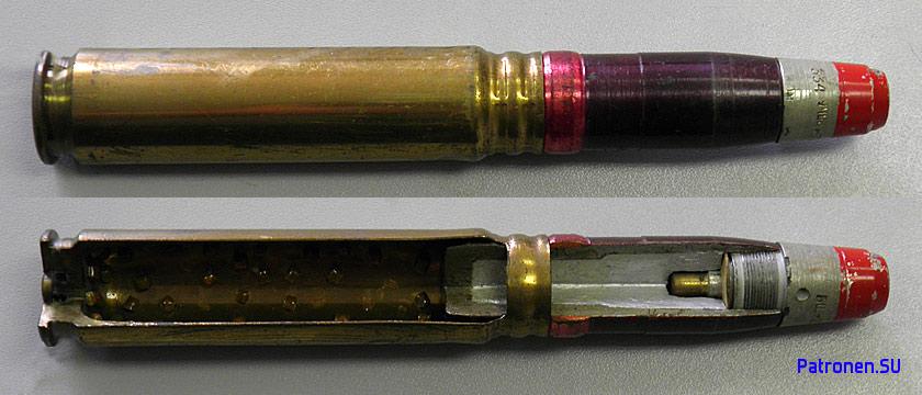

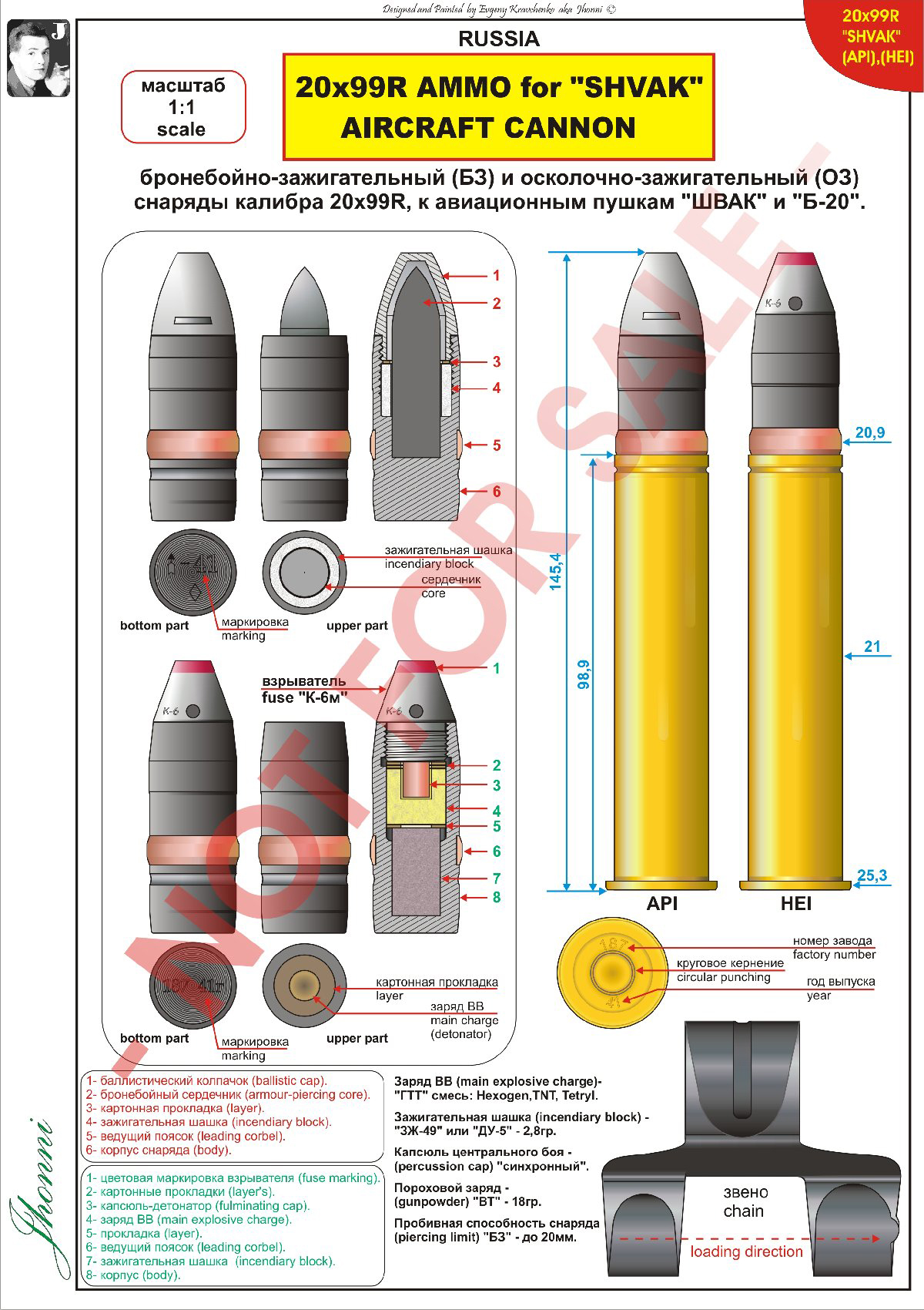

Патроны к пушкам ШВАК и Б-20. Из книги "Боеприпасы 1900-1945". Автор: Евгений К. - Jhonni :
Вложение 56300 Вложение 56301 Вложение 56302 Вложение 56303 Вложение 56304 Вложение 56305 Вложение 56306 Вложение 56299
Снаряд 20x99R ШВАК. Разные типы снарядов : https://www.youtube.com/watch?v=VuGrgt3UO5Y

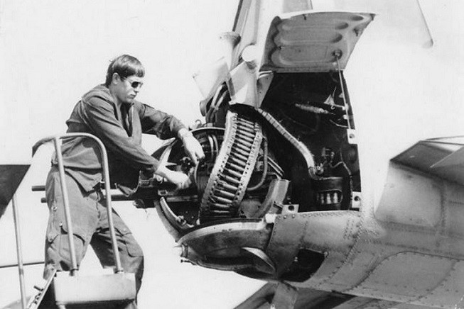

Снимки кормовой артиллерийской установки на Ан-12 (пушки АМ-23).
Вложение 67380 Вложение 67381 Вложение 67382 Вложение 67383 Вложение 72381
