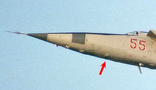

    Так может, это и есть другой самолет? Этот снимок откуда, где сделан?
    Не похож он на "Вираж". Правда, сейчас быстренько слазил, посмотрел: есть такое фото (16 ВА), написано, что это Вираж, но с двумя НАФА-МК-75 на нижней части носа. Так что, окна могут быть и не видны. И номер указан тот же: 02016375. Но меня по-прежнему терзают сомнения, что это Вираж.
    Ссылка о чём Вы говорите--это мой собственный веб-страницы :-)
    Из-за того, что я всегда его перерабатываю, информация, которую вы можете найти там может быть изменена.
    На первый взгляд, №55 (предположительно заводской № 02016375) выглядит как РБК. Однако, носовой конус выглядит иначе.
    У МиГ-25РБ/РБB/РБТ был короткий диэлектрический носовой обтекатель.
    У МиГ-25РБК/PБФ был более длительный диэлектрический носовой конус. У №55 был короткий носовой обтекатель.
    Кроме того, если смотрите тщательно на нижнюю часть носа, кажется, что там есть люк для фотоаппарата (красная стрелка). Насколько я знаю, у МиГ-25 РБК (и РБФ) не должны были быть фотоаппараты.

    Да, я знаю, что у РБК диэлектрический конус длиннее, чем у РБ\РБВ. И окно по Вашей стрелке, я тоже думаю, окно под НАФА. Но, если это Вираж, то зачем было так основательно зашивать боковые окна? Для облегчения было бы достаточно просто снять лишние АФА. Возможно, была какая-то серия РБ с Виражом, но только с НАФА? Боковые АФА не стали сТавить, ограничились только нижними НАФА? Но тогда, по идее, таких машин должно было бы быть несколько.
    А за фото большое спасибо. То, что эта страничка Ваша, я догадался по копирайту на одной из фотографий.

    Но, если это Вираж, то зачем было так основательно зашивать боковые окна? Для облегчения было бы достаточно просто снять лишние АФА. Возможно, была какая-то серия РБ с Виражом, но только с НАФА? Боковые АФА не стали сТавить, ограничились только нижними НАФА? .
    http://www.airforce.ru/aircraft/miko...-25rb/37_2.jpg комплекты фотооборудования монтировались на раме одинаковых размеров и были полностью взаимезаменяемы. там все АФА вниз "смотрят". И там нет лишних или запасных АФА. Есть 3 комплекта и больше никакой самодеятельности.
