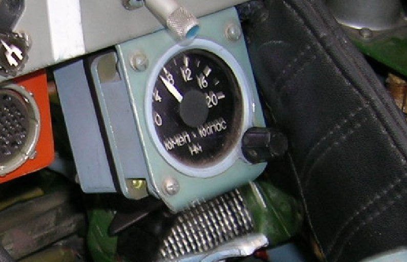

    Что вот это за прибор на Су-25Т и ТМ ? Его больше ни на одном ЛА не видел. Что он показывает непонятно.
    Быть может связан с тем-самым ДАУ-72 (В скол) что измеряет угол скольжения ?
    Или же это индикатор ДИСС ШО-13АС ?
