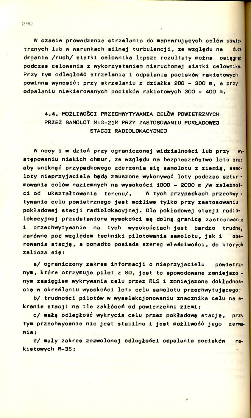

Обратите внимание на точку, д, на стр. 290, RS-2US ничего. Пилоты МиГ-21 также говорят, чтобы использовать RS-2US от 2300 до 2500 мВложение 50572Вложение 50573
Нижний предел RP-21M 1000 -2000 м в зависимости от рельефа местности !
перевод...
4.4 Возможности перехватывания воздушных целей самолетом Миг-21М за применить палубной радиолокационной станции
Ночью и в дневное время при ограниченной видимости полета или при выстэпованю низких туч, в связи на безопасность полета и во избежание падежного столкновения себя самолета со землей, самолеты неприятеля будут заставлены выполнять полеты во время штурмования наземных целей на высоты 1000-2000 м / в зависимости от сформирования местность/. В этих случаях перехватывание воздушной цели возможное только за применить палубной радиолокационной станции. Для палубной радиолокационной станции познакомленные Высоты - нижняя граница Применения и перехватывание на этих высотах очень трудное, как в отношении технике пилотировать самолета, как и оперировать станцией, и кроме того имеет ряд особенности, к которым засчитываться;
а/ скудоумная сфера сообщений о воздушном неприятеле, которые получает пилот с командные позиции, это стать причиной змейшоным дальностью выкруваня цели через РЛЬС и умеренную верностью в определить высоты полета перехватывающего самолета;
б/ трудности пилотов в отобрании признака цели на экране станции на фоне нарушение от земной поверхности;
ц/ маленькое расстояние раскрыть цели через палубную станции, при этом перехват не стабильный и можливосьц его сорвания;
д/ маленькая сфера зэзволёнэй расстояние зажигать ракетных снарядов Р-3С
